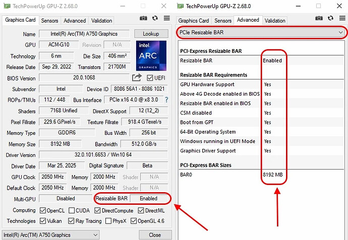

Смотрим GPU-Z вкладку Advanced → PCIe Resizable Bar
Если ВСЕ пункты не стоят YES (ДА) – значит НЕ работает.
