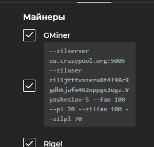

Это не батник вообще. А кусок батника, в аргументы ригеля в приложении криптекс. Я так майню в Гмайнере в приложении. Все идет хорошо. Вот решил в ригель воткнуть, не получается. Потому что сейчас преимущественно ригель работает, так решает приложение
А, вы майните через приложение, но вставляете в аргументы адрес пула зил, хм, думаю, то, что гмайнер у вас так работает - это повезло.
Да работает. Вот так
Да, как уже сказали, ридми это файл readme, идущий в комплекте с майнером, там всё описано. Джимайнер работает, потому что у него отличается способ задания алгоритма, там просто задаётся второй алгоритм отдельной командой. А у ригеля не так, я уже написал, как у него должно быть, поэтому с ним так не прокатывает.
С Ригелем так не выйдет сделать в приложении, потому что полностью меняется логика подключения.
Пример:
rigel.exe -a pyrinhash+zil -o [1]stratum+tcp://pyi.kryptex.network:7777 -u [1]pyi_wallet/worker -o [2]stratum+tcp://zil.kryptex.network:7777 -u [2]zil_wallet/worker
Нельзя просто добавить ZIL к текущему алгоритму, как у Gminer, нужно иначе задавать сам алгоритм. Если нужно майнить ZIL на Rigel – придется создавать батник и майнить через батник.
