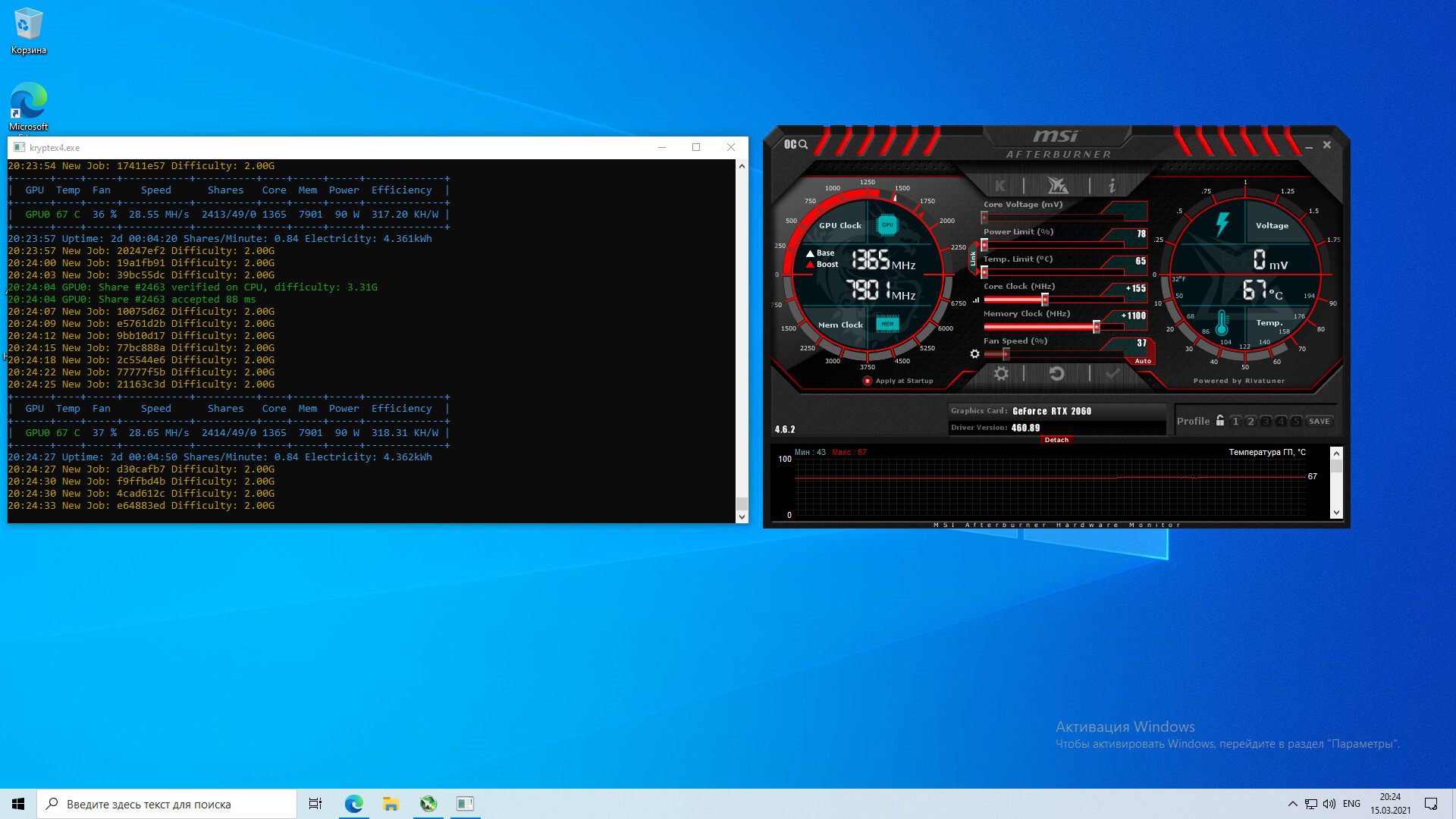

Суть проблемы: вставил видеокарту, накрутил Nvidia Experience, он подтянул драйвер 456.71, сразу провёл проверку майнинга криптексом, в msi ab разогнал память +700, ограничение энергопотребления -78,запустился - получил результаты первой картинки.
Всё прекрасно, жрёт мало, температуры превосходные.

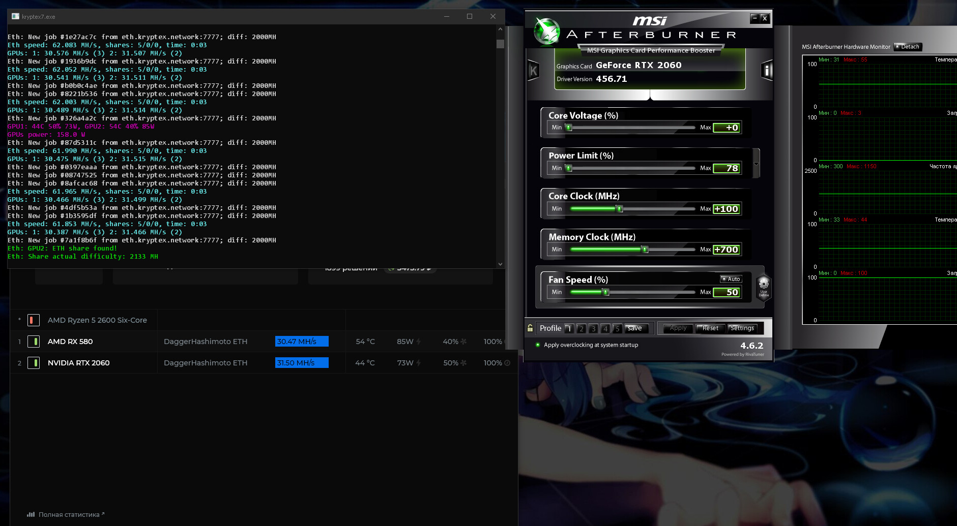

Перезагрузился, запустил - получаю вторую картинку, 120 ватт потребления и температура под 70, перекручивал дрова, удалял их через DDU, крутил настройки в msi ab, менял видяхи местами, но ничего не помогло получить первый результат. В чём может быть проблема?
Второй скрин

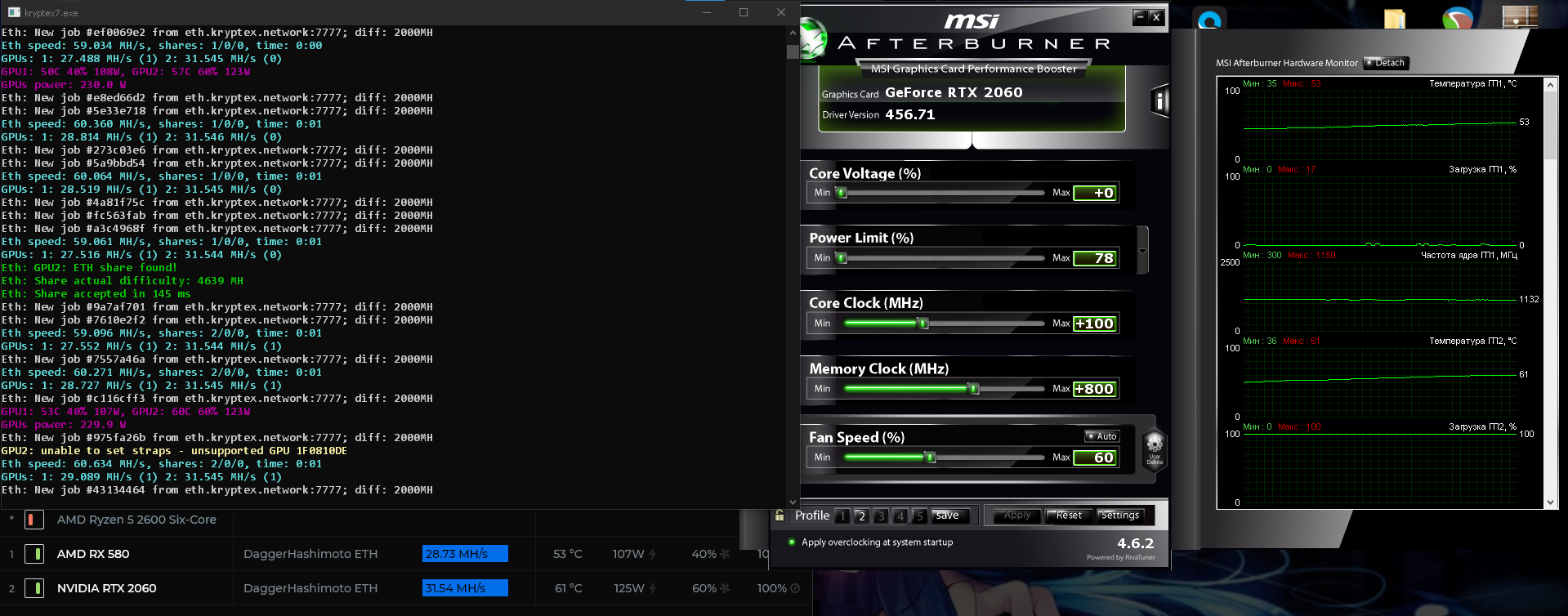

вот мои настройки.
Скачок мощности бывает, если запустить какую-нибудь программу, которая обращается к видеокарте. Тогда частота ядра подскакивает до 1920 и мощность становится 125 вт соответственно. Лечится повторным применением профиля в МА.
