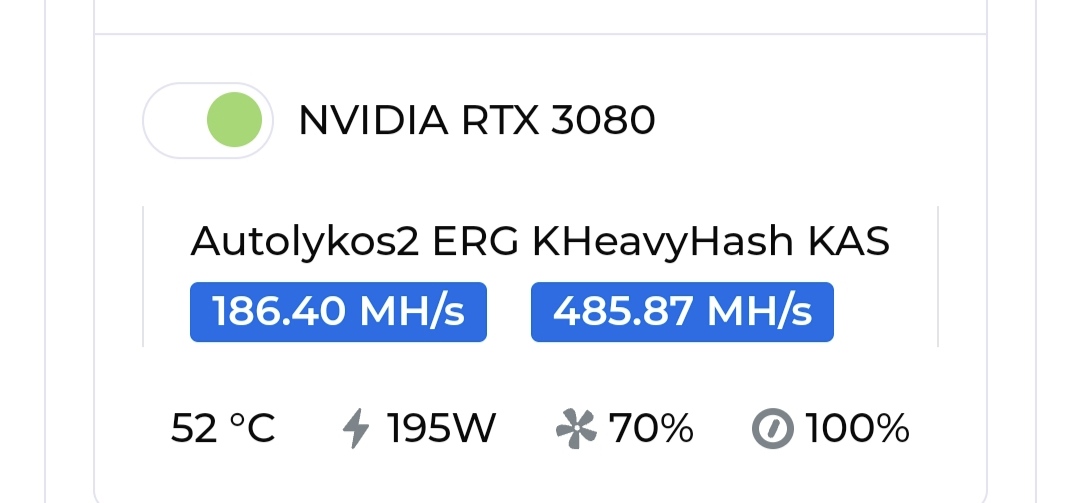

Да я искал, аргумент просто для ядра… Чтобы снизить потребление, вдруг включу, автомат для майнинга, чтобы криптекс сам определял что выгодно.
Спасибо, нашел)
А я не говорил, что тех же)
Я сказал:
На самом деле, если установить разгон 70% power limit +100 ядро +650 память – эти настройки подойдут большинству пользователей для любых алгоритмов, для карт Nvidia 16XX series - 4xxx series.
Если вам нужна тонкая настройка и оптимальные параметры - вам в любом случае придётся перенастраивать карты.
Когда мы говорим о том, чтобы выжать наилучшие возможные показатели, то нужно всё перенастраивать вручную код каждый алгоритм, под каждый майнер.
ну вот, я и использовал вышеупамянутое
Вот это было мощно! Благодарю! Поставил твои аргументы на ergo+iron и обалдел как потребление уменьшилось, частоты не прыгают и нагрев уменьшился. Пусть теперь до лучших времён так и работает. Буду теперь на 1060, p106 и p104 тренироваться.
А на каком майнере можно майнить ERG + IRON, что-то я сходу нагуглить не могу…
Или это только на хайве?
Да тот же Gminer может майнить.
Спасибо, надо будет попробовать)
В криптекс почему до сих пор не завозят ergo+iron, я просто без приложения запускаю gminer, там уже готовый батник есть, вставляю в него вместо кошельков свой аккаунт с криптекса и аргументы. Просто в последнее время рыба дороже каспы, как говорится “копейка рубль бережёт”))
