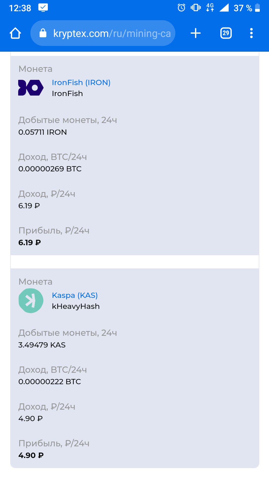

Почему не хочу говорить) Хэшрейт ergo+iron я написал, хэшрейт ergo+kas автором уже в таблице написан. Эти цифры подставить в калькулятор и всё. Я конечно не анализировал всё до мелочей как автор. Просто когда у меня свой разгон был до этого по калькулятору и по графику в сводке риг на рыбе опережал. Если на то пошло, то тогда запущу второй риг с каспой и пришлю скрин графика.
Если взять ваши данные для ERG+IRON отсюда и данные для ERG+KAS из финальной таблицы автора, получаем такие данные:
  • Таблица показывает приблизительную доходность за месяц
  • Таблица НЕ учитывает затраты на ЭЭ, только “грубую” прибыль
  • Таблица составлена с учётом текущей сложности и цены на монеты
Так получается, что ERG+IRON прямо вот сейчас выгоднее на 0,12$ в месяц.
Но без учёта затрат на ЭЭ.
Если добавить сюда затраты на ЭЭ, и реальное потребление карты – картина может поменяться.
ERG+IRON скорее всего у вас будет потреблять немного больше.
Даже разница в вару ватт в большую сторону от ERG+KAS либо уровняет, либо сделает ERG+IRON менее выигрышным.
Так же сложно предсказать сложность и цену монет.
Собственно потому не стали добавлять дуал ERG+IRON.
Пока нет в этом реальной необходимости.

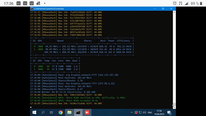

ЭЭ я не учитываю, ибо не трачусь на неё. Сейчас переключил на дуал с каспой один риг, и двух одинаковых карт разный хэшрейт блин.
  1. Разный dual intensity
  2. Нужно смотреть настройки разгона, возможно есть какие-то отличия.
  3. Если есть вывод изображения через какую-то карту – разница хешрейта нормальное явление.
Да, разный коэффициент этот, на одну карту почему то 2.6, на вторую 2.8 легло, хотя когда с рыбой запускал, то одинаково на обеих картах было. Вывод ИЗО стоит со встройки. Значит надо принудительно коэффициент какой-то ставить…
Вчера случилось чудо!
В дуале настроил свои две 3060 на каспе по 600 мх на каждую! Я глазам своим не поверил! Довольный я пошел спать. А утром карета превратилась в тыкву. Одни рыжики.
Видать глюк. Но разгон напишу: память 810 и каспа 50 к 1 эрго. Майнинг долго разгоняется и выходит на эти умопомрачительные показатели.
