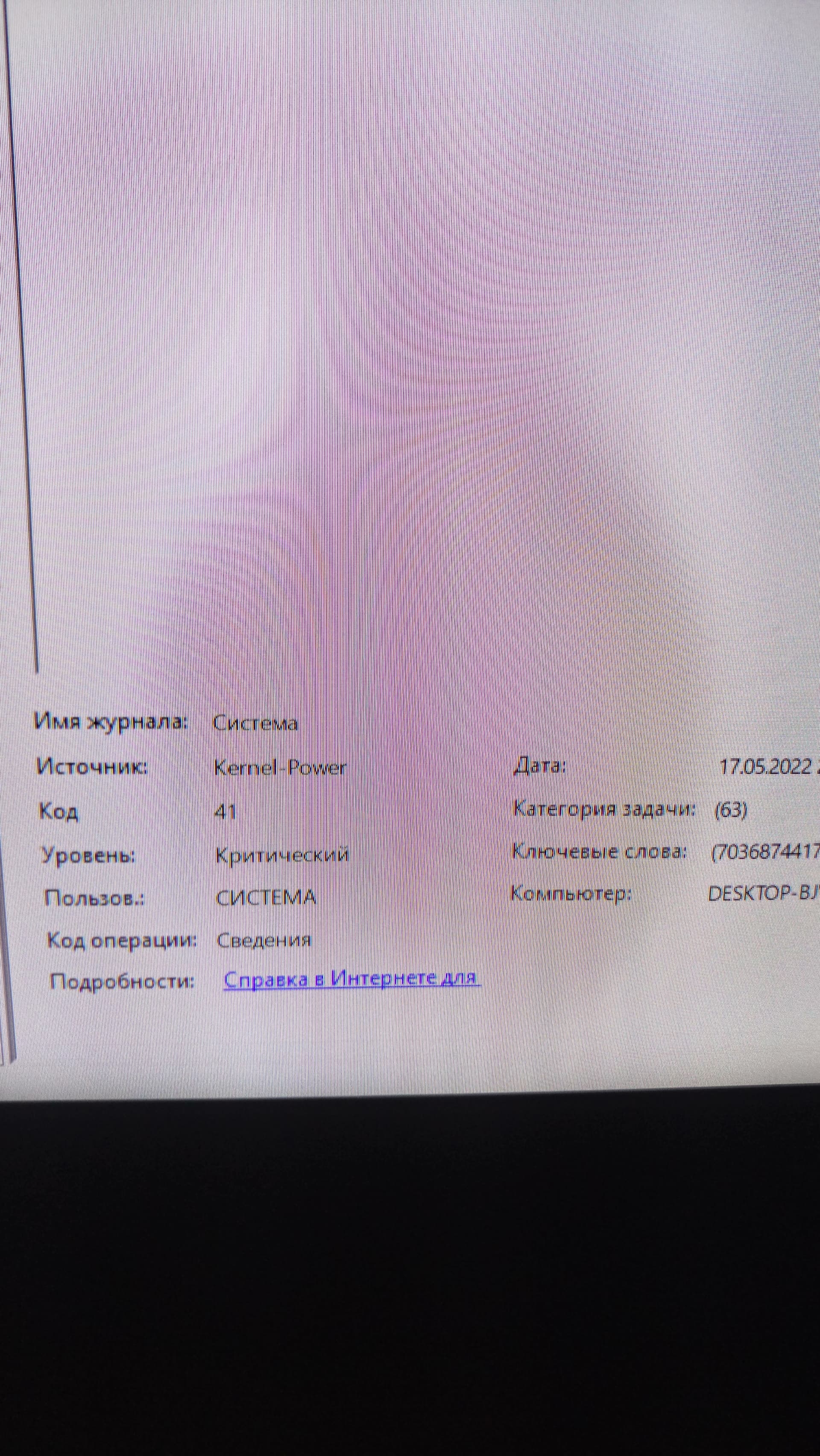

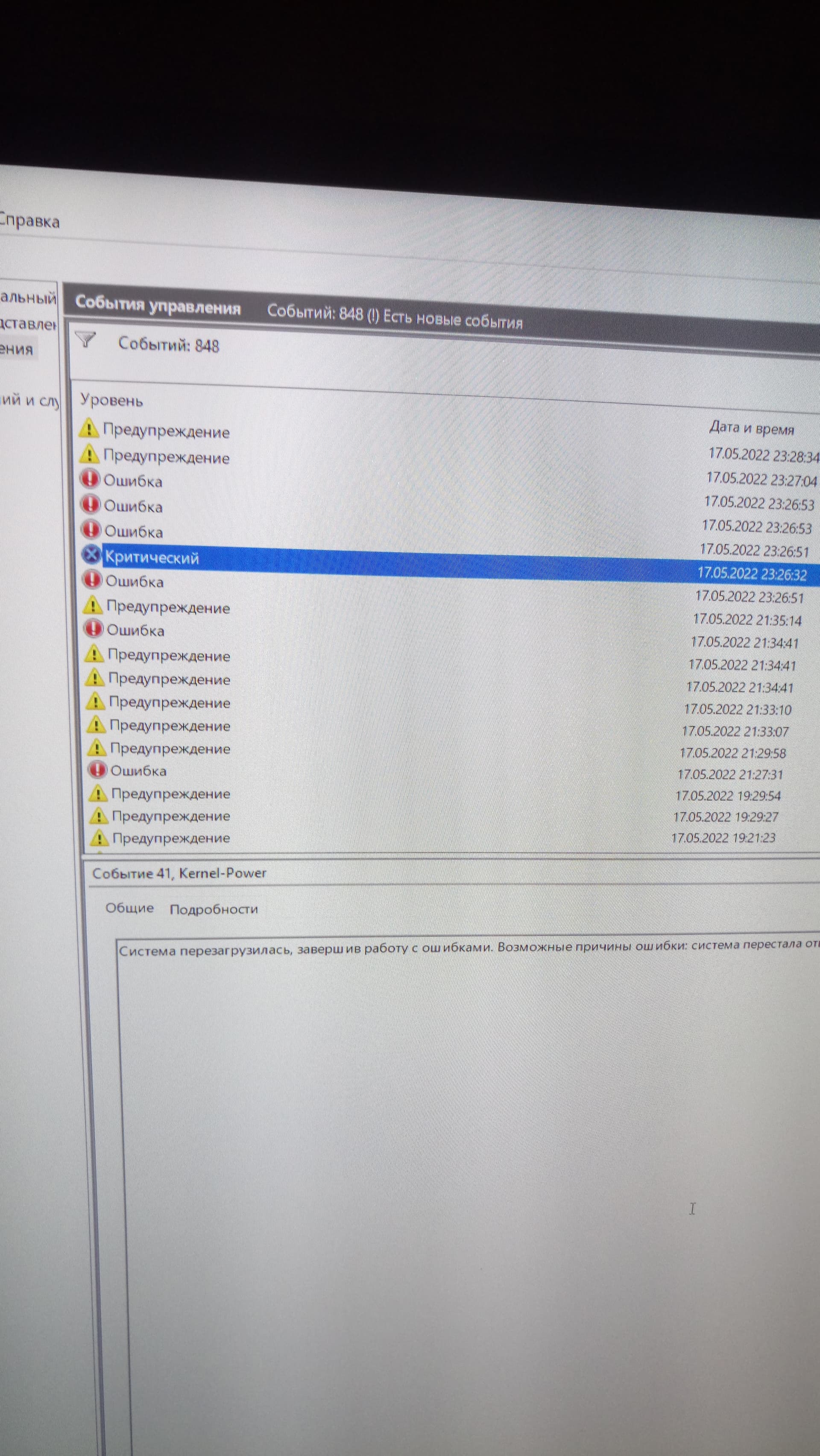

Мужики помогите,раньше такого небыло никогда)неделю назад началось,майню и комп через час,полтора,три перезагружается,иногда чёрный экран становится и самому ресет жать нужно)Повторюсь раньше такого небыло никогда,в событиях такая лабуда)кто может сталкивался как решить эту проблему?и из-за чего она вообще началась?Видюха 3080 inno 3d ichill x4 по памяти 1450,на курве по чипу 1500,греется память 92-94 на эфире,101.75 хешей(если что написал)
Раньше такого не было - это так же ни о чём не говорит.
Ошибка 41 может быть буквально из-за чего угодно.

спасибо тебе за совет и помощь,дело и вправду было в разгоне)только странно,до этого была 3080 vision oc v2,и когда переразгон был,то артефакты были)а эта перезагружает пк)двое суток майнит на 1350 по памяти и ни разу не перезагрузился)
Сменились алгоритмы работы майнеров немного (снятие блокировки LHR)
Привычный разгон может не работать, или работать не так.
Синий экран - эта крайняя стадия.
В щадящем режиме драйвер просто сбрасывает разгон.
