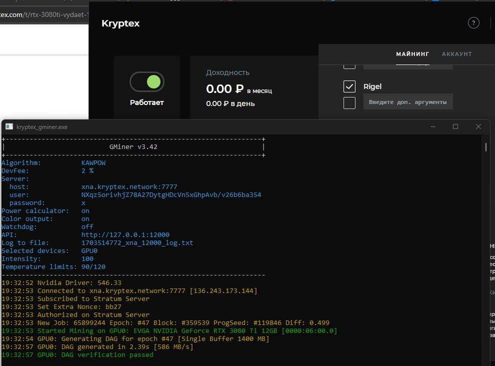

Окно майнера включено? Можете сказать, на каких частотах ядра и памяти работает, а лучше скрин показать?
вот так вот майнит если включить и видеокарту и процессор, меньше чем сам процессор), при этом не меняя алгоритм процессора
В майнере показано 49 МХ, это без проца?
да, но в приложении показываетсяч что 15

Я правильно понял, что в майнере хеш 49 и одновременно в приложении 16?
вот как то так
всё как будто живёт своей джизнью)

Так, стоп. Почему я на скрине вижу два окна майнера? Один ригель и один gminer
А вот и сам не знаю)
Ничёсе. Я думал, вы показали второй майнер ради сравнения, а оказывается они реально два на одной карте запускаются??
Отключите галочку ригеля в приложении, пусть один джимайнер работает, может хеш ещё больше станет.
