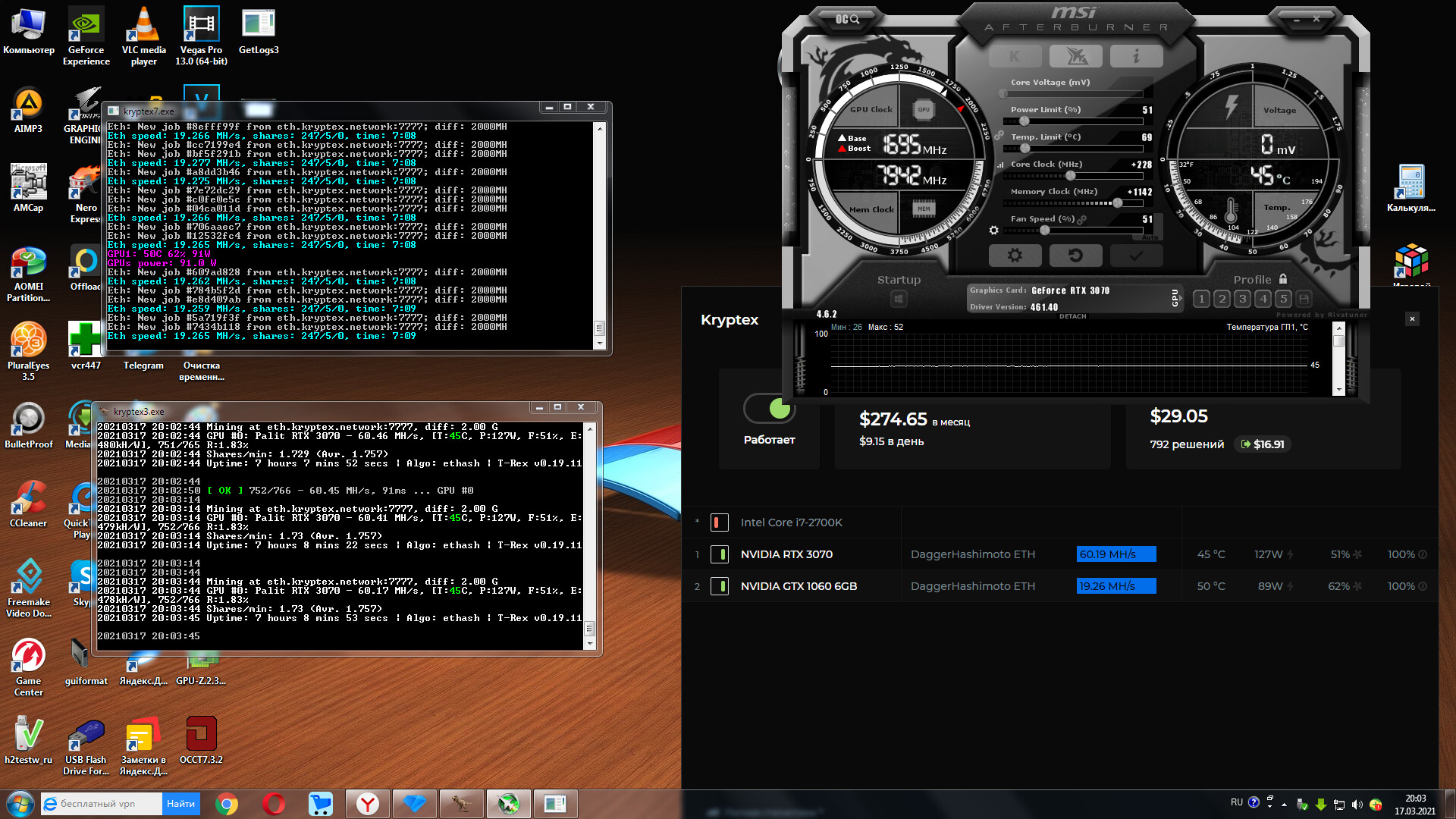

у меня палит
вот такой результат

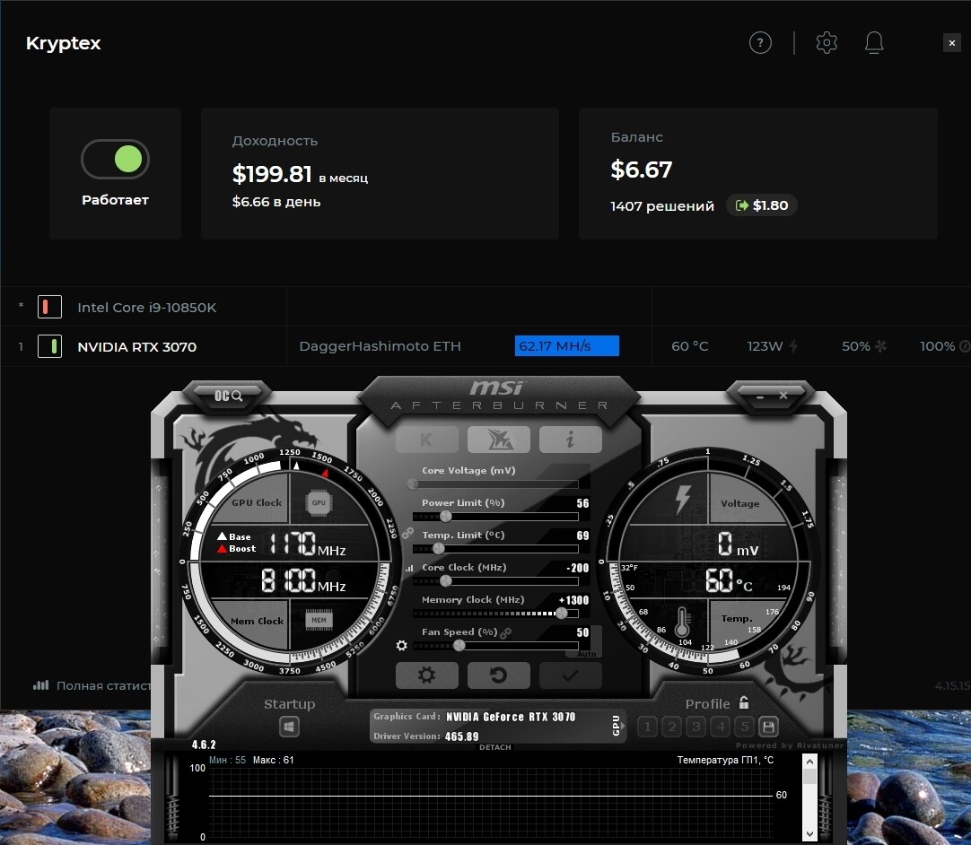

Так у меня MSI 3070 ventus 2x oc Поверлимит 56 разгон по памяти 1300 но проверял стабильно работает и на 1500 Хешей выдает при 1300 62.3 при 1500 64
Обороты вентиляторов выставлены 50%
Температура держится от 50 до 61 в зависимости от температуры в комнате
Температура памяти держится до 72 гр
