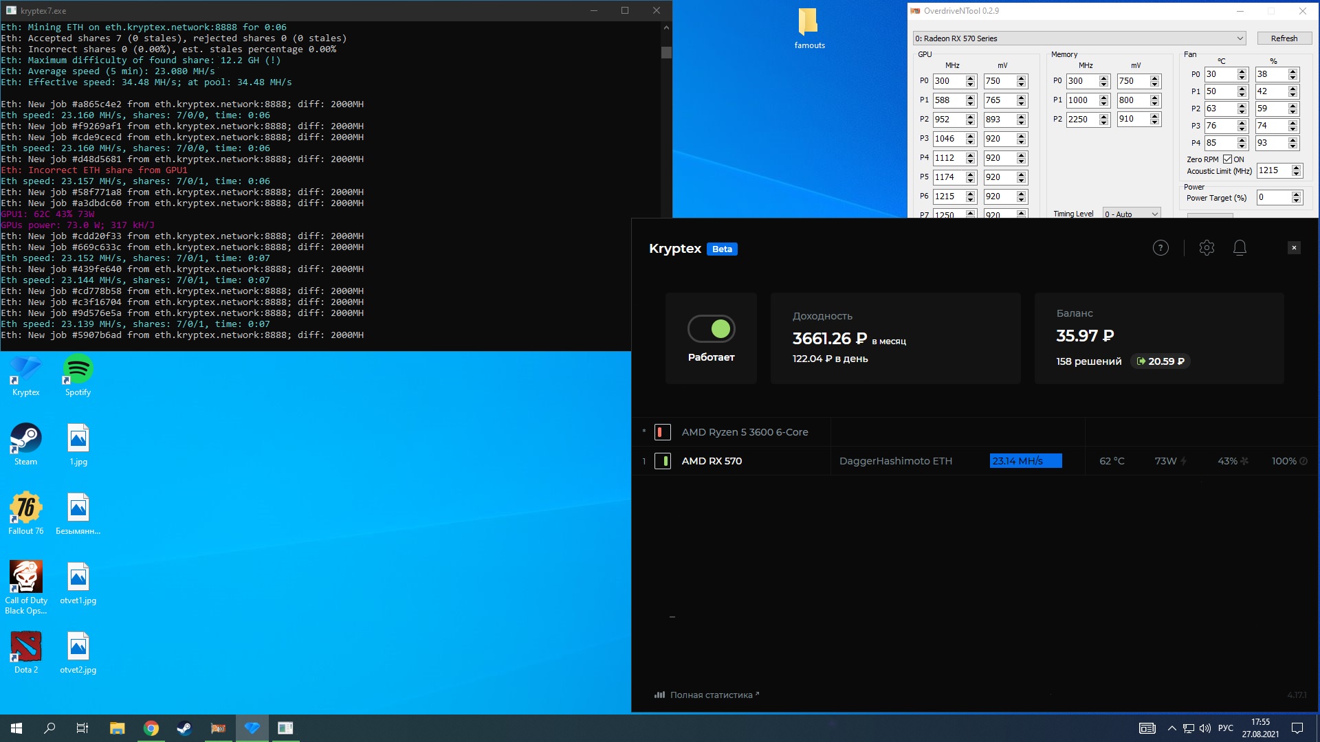

Могу сказать и без адреналина что они применились, из-за твоих настроек, стало намного лучше, в том плане что, вместо 100w на видяхе, стало 70w, кулер крутит не 60% а 40%.

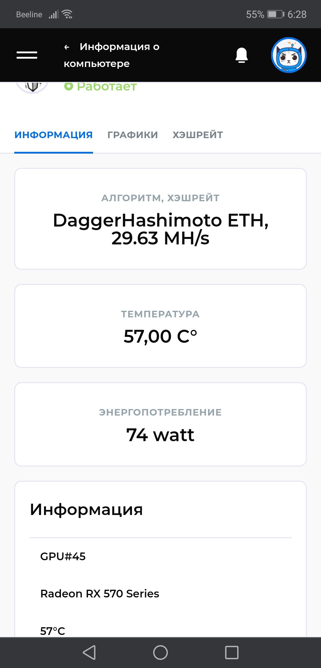

Благодарю твоему скрину, ты оживил Феникс, бета Криптекса помогла в этом плане, но большого прироста не случилось, с 20 до 23 поднялся.

Просто в бетке более новая версия фениса, соответственно она может работать с более новыми драйверами.
Всем спасибо за помощь, в итоге добился таких значений, 24 ч теста были проведены, выше не хочу брать, начинаются артефакты небольшие, возможно из-за того что память Hynix, считаю что тему можно закрыть

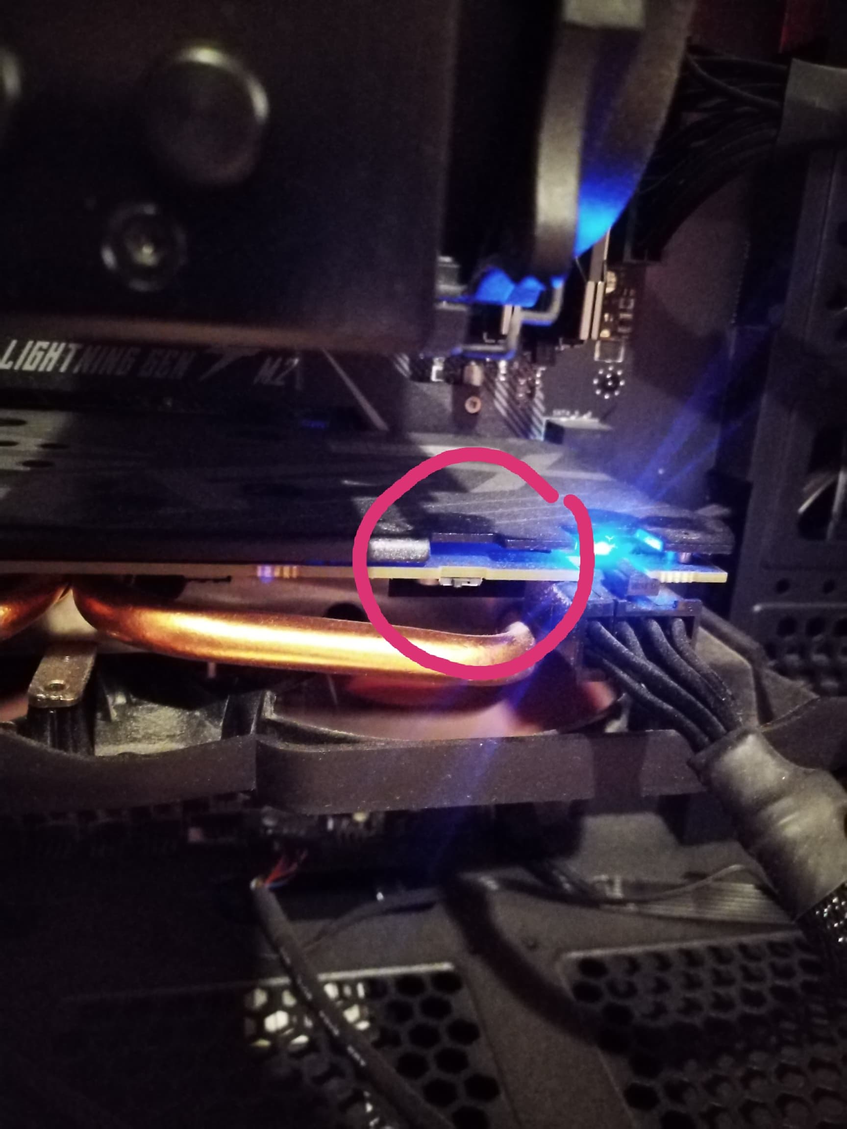

Что я сделал, это переключил на видеокарте профиль, установил бету криптекса, благодаря этому феникс майнер заработал и это помогло снять ограничение на добычу.
И если будет удобно, галочку в настройках криптекса можно поставить, режим вычислений будет включаться при запуске программы и автоматически выключаться при её закрытии.
Профиль менял в проге радеон? Спасибо!
Прикольно, но у меня нет такого переключателя.
Это переключатель Биоса.
Смотри лучше должен быть у меня он находится со стороны где выходы
Не у всех карт есть два биоса.
Всё просмотрел, ни где нету!
Кароче тупо считай что он переключил на майнерский биос с подкрученными таймингами если у тебя переключателя и уже залитого биоса нет то эт ток шить!
Понял, спасибо!Шить конечно не охото.
