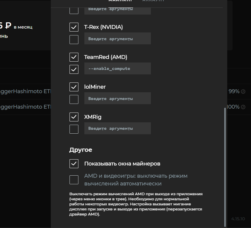

Чтобы переключить карты в режим вычислений достаточно в TeamRed дописать параметр --enable_compute.

Ничего не нужно делать, криптекс все делает сам при старте, а с недавних пор еще и обратно выключает режим вычислений при остановке чтоб ты без перезагрузок и гемора мог остановить майнинг поиграть и включить майнинг обратно.

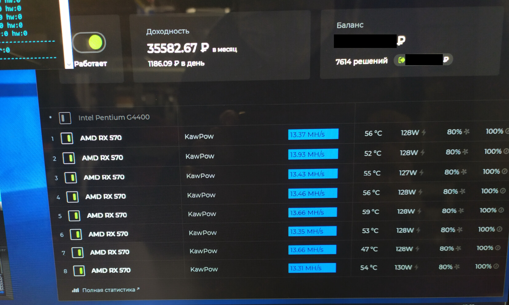

Поигрался с разгоном штатными средствами программы AMD software. Максимум что у меня получилось одна карта выдаёт чуть больше 11 MH/S, две другие дают по 10.6 и периодически скидывают до 9.5 и потом через некоторое время опять поднимаются до 10.6. Посмотрел в окне майнера, в последней графе Prog Cfg прописано А 560, А 560 и А 448. Есть подозрение, что карта работающая с аргументом А 448 это и есть та, которая выдаёт 11 MH/S и работает более стабильно. На форуме https://miningclub.info читал, что некоторые играются с параметрами аргументов (к примеру у одного с аргументом --prog_config=A384) карта выжимает 13 MH/S, но там они почти все майнят на HiveOS или RaveOS. Может кто знает можно ли в Криптексе в аргументах майнера TeamRed прописать --prog_config=A*** и поиграться с цифрами.
Можно как то изменить аргумент ? 20 дней майнинг с аргументом А448, произошла какая-то ошибка ,майнер перезапустился но уже с A560 и хеш стал меньше . И если вдруг кто знает …хеш скачет от 13.5 до 14.5 это нормально или нет ? Карта msi gaming 1100 ядро 900мв,рам 2075 900мв . Память xynix. Потребление чипа 90 вт, греется до 64 градусов

Извиняюсь за назойливость , но насколько я заметил ты(вы) разбираетесь в этом .у меня происходят скачки хеша от 13.4 до 14.6 это нормально ,+ количество шар (. 1 шара примерно в промежутке 2,3-2,5 мин). А по поводу аргумента как то странно он сам изменился , я не чего не менял
Я уже писал в другой теме, плаванье хэшрейта +/- 1mh судя по всему нормальное явление. Это глюк пула или самого майнера. На двух рядом стоящих ригах изменяется синхронно больше-меньше.
Майнер подбирает наилучшую и наиболее стабильную конфигурацию на его усмотрение.
На мой взгляд TeamRed делает это слишком быстро, порядка 30 секунд. Например Феникс подбирает конфигурацию порядка 5 минут.
Вы можете задать конфигурацию любую, которая лучше на ваш взгляд, при помощи параметра запуска (аргумента, как здесь говорят). Как - описано выше.

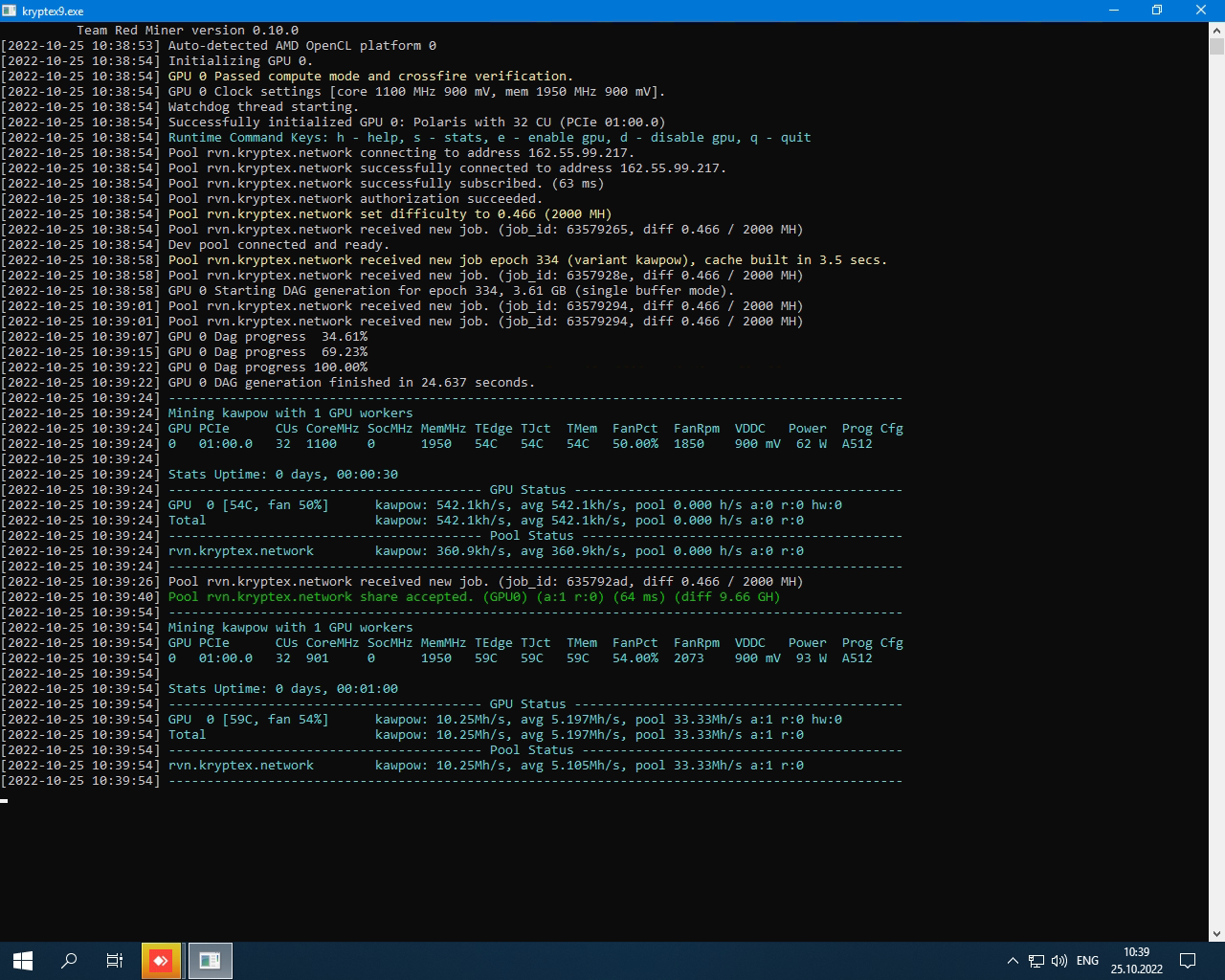

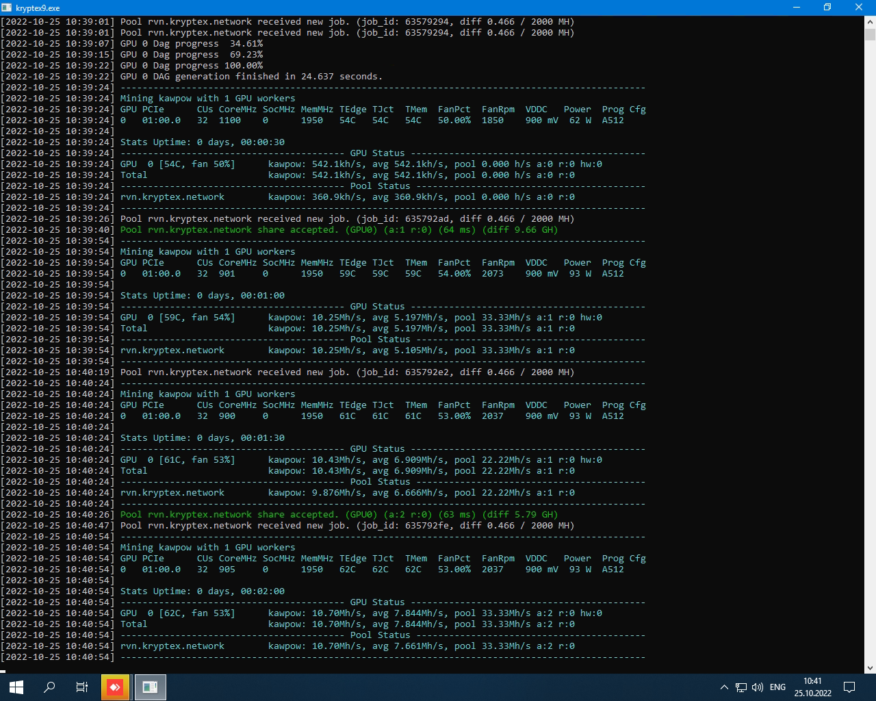

Есть кто с картами RX470-480-570-580? Хочу в криптексе настроить разгон для карт карты ASUS STRIX RX470 и MINING RX470 на 8Gb под алгоритм KawPow. Столкнулся с проблемой, что не фиксируется частота ядра. То есть задаю в аргументах --clk_core_mhz=1100 --clk_core_mv=900 --clk_mem_mhz=1950 --clk_mem_mv=900, после этого запускаю, в окне майнера эта информация выходит, но когда начинается майнинг частота сбрасывается и колеблется от 800 до 1000mhz. Я уже аргументы убирал и в самих драйверах ставил такой же разгон - ситуация не меняется. Ставил и меньше вольтаж и больше, и по частоте тоже, нифига не слушается. раньше на эфире эти карты копали без проблем.
Алгоритм KawPow очень сильно зависит от ядра и потребления карты.
Он просто не даст вам сильно зарезать карту, как под алгоритм Ethash
Начинайте с 1200 и напряжения 1000
Потом попробуйте 1150 и напряжение 950
Если карта не слушается разгона - значит у вас заставить её удержать не получится.
Это вшито в её BIOS
Нужно смотреть, какие тайминги памяти, под какие частоты памяти зашиты.
Так же нужно смотреть и по ядру.
На сколько вы можете зарезать карту по потреблению вам покажет ASIC Quality вашей карты. Посмотреть можно в программе GPU-Z
