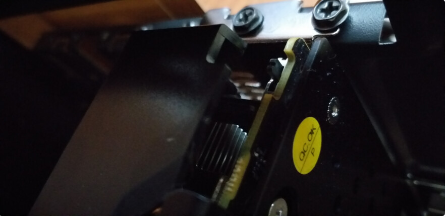

Прошивка биоса нужна только для 4ГБ :warning: Вытащите карту и посмотрите - у вас на карте случайно ни какого физического переключателя нет ? - некоторые производители ставят переключатели где двойной биос - на RX 570, и 580 некоторые производители ставят на разные модификации карт , мало ли …
Это два режима BIOSа между собой переключает - одно “стоковое”, второе “ОС Mode”.
Действительно есть переключатель. Стоял в режиме “SWITCH” переключил в режим “BIOS”. Поднялось с 19 мх до 22! … Нужно дальше копать… Спасибо!!!
