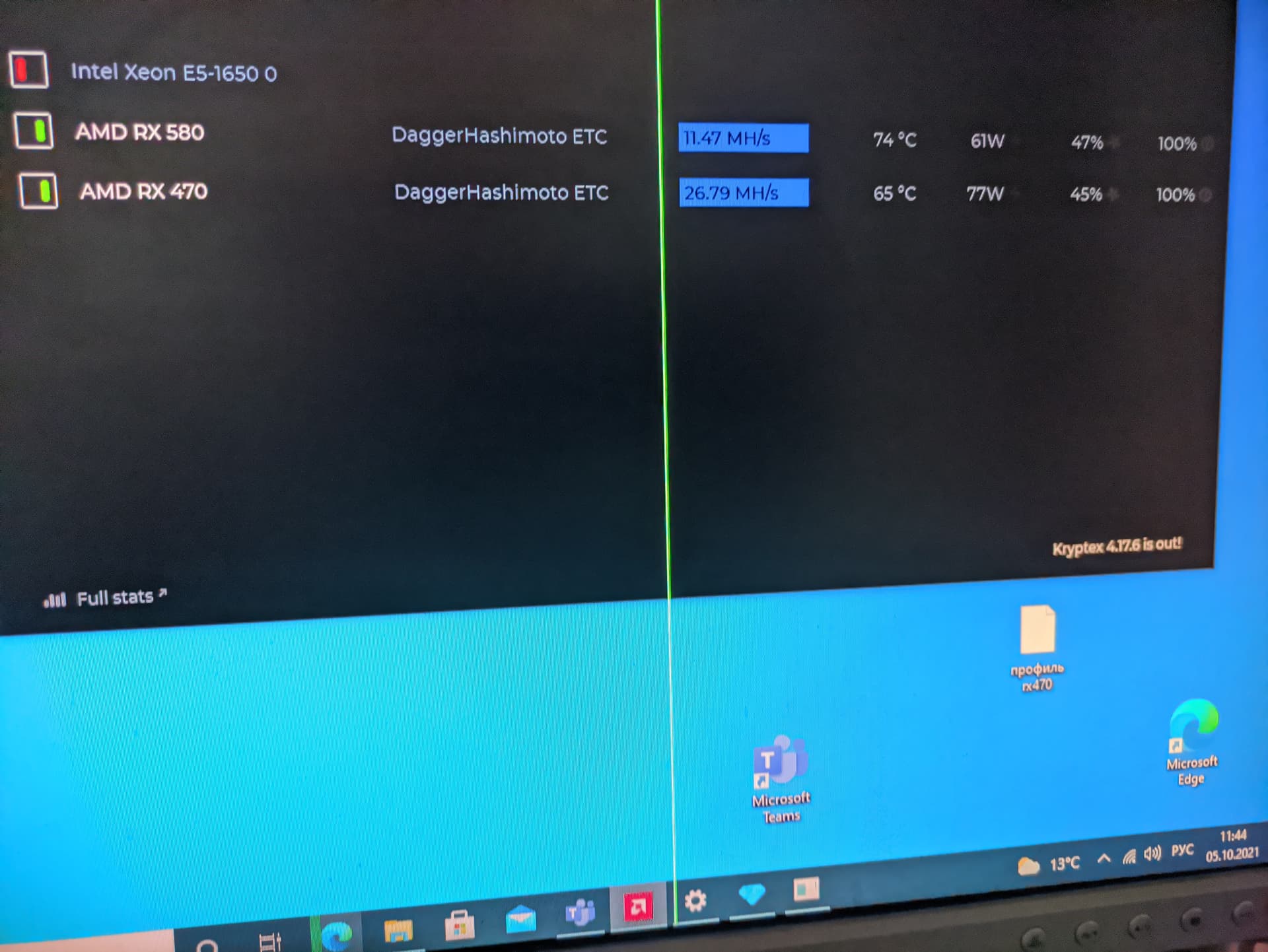

В наличии две карты rx470 и rx580 обе по 4 гб. Майнили на бетаверсии 4.16.2 когда объявили о росте хешрецта для 4х гиговых, btc по 25 mh каждая, радовался, но вдруг… Резко упал хэшрейт с rx580 до 12mh, а 470-я продолжает делать 26 mh. И что любопытно, у товарища по цеху такая же ситуация именно с 500 серией amd , у него хэшрейт упал так же в 2 раза на rx570 4gb. Сейчас пробую менять переустанавливать версии.

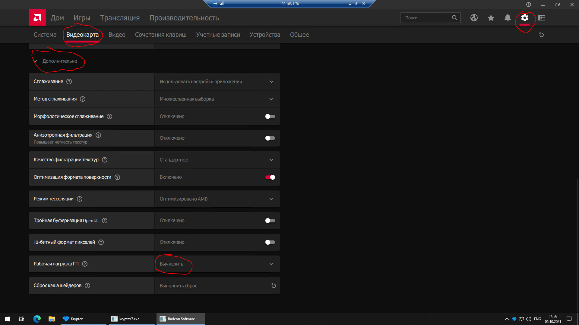

Сделайте скрины Криптекса. Возможно, у вас переключился алгоритм или отключился режим вычислений в настройках Радеона.
Да, непорядок. Режим вычислений на ней включен?
Как включить режим вычислений:
Да. Конечно. На обоих картах. В том то и дело, ничего не менялось с настройками.

Мегахеши упали даже в сравнении с утренними, теперь 9 против 12 утром.
Так же пробовал менять алгоритмы, daggerhashimoto EXP даёт хэшрейт 24 mh , как раньше давал daggerhashimoto ETC, kawpow всего 2.9mh

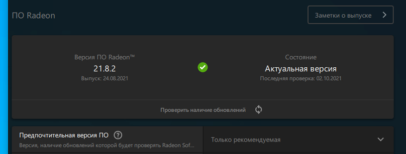

А подскажите пожалуйста, какие и откуда лучше скачать драйверы для amd rx4xx/5xx? Буду благодарен за ссылку. Хочу попробовать переустановить

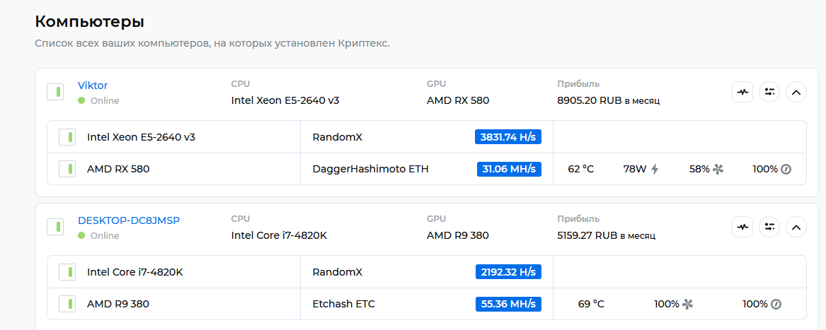

у меня эти работают https://www.amd.com/en/support/kb/release-notes/rn-rad-win-20-9-1 30 хешей дают.
удаляйте прогой DDU в безопасном режиме.
я на таких майню
Попробуйте драйвер поставить андреналин версия 21.2.3 ( https://www.amd.com/en/support/kb/release-notes/rn-rad-win-21-2-3 ) - с ним даже карта R9 380 – 55 мегахешей выдаёт , а с новыми драйверами больше 25 не даёт и постоянно ошибку выдаёт и падает :grinning: . RX 580 8 гб - 31 мегахеш на автомате , только вентиляторы нужно подкрутить .
Экспериментировал. Сразу скажу драйверы и перезагрузка помогли. Пока поставил самые последние, все вернулось к прежним показателям, ну может 1 мхеш,меньше на проблемной видюхе, но это лучше , чем -12.
В следующий подход попробую откатиться на старые драйверы, ток не понял что за прога DDU с помощью которой советуют удалять текущие драйверы. Да ещё из безопасного, надо блин почитать как на десятке туда входить.
