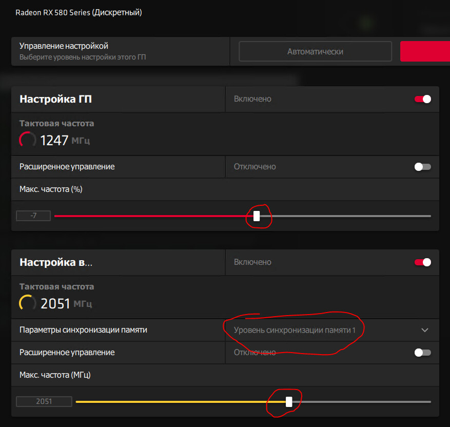

Rx580 8 gb удалил все настройки, помогите настроить через adrenalin
все пропало ,как настроить было 29
580 лучше всего работает через феникс. В настройках либо просто гнать память, либо выставить уровень синхронизации 1 или 2. После установки скорости памяти и запуска майнерв феникс настраивается примерно минут пять. Как с памятью закончите - нужно поджать ядро.
Вот как у меня выглядит на двух разных 580:
Хеш 30-33

Что то температурка великовата. Жарко а вас наверно?
Не, вентили не настроил. Ну и есть подозрение, что видяхи уже напрашиваются на замену термопасты.
Как у Вас 58 градусов при 48% оборотов?
комп у окошка, и карта удачная попалась. В + 34 выше 62 не было. Ночью вообще 50-51.
:face_with_hand_over_mouth:Настройки вентиля обнародуйте?
У меня карты XFX не очень распространены, так что мои настройки вам могут не подойти.
сколько видюхи майнятся?
Две нижние (которые как раз с повышенными оборотами) майнят у меня чуть меньше года. Кроме того, я их брал с рук. Брал в хорошем состоянии, но тем не менее - полгодика до меня они точно работали. Первую брал из магазина, ей скоро год.
Я их сейчас пропылесосил (второй раз за их жизнь), поэтому они стали градусов на 10 похолоднее.
У меня такие настройки - но каждая карта индивидуальна https://forum.kryptex.org/t/rx580-4g-upal-heshrejt-pochti-v-2-raza/8199/13?u=qz7b33ya
