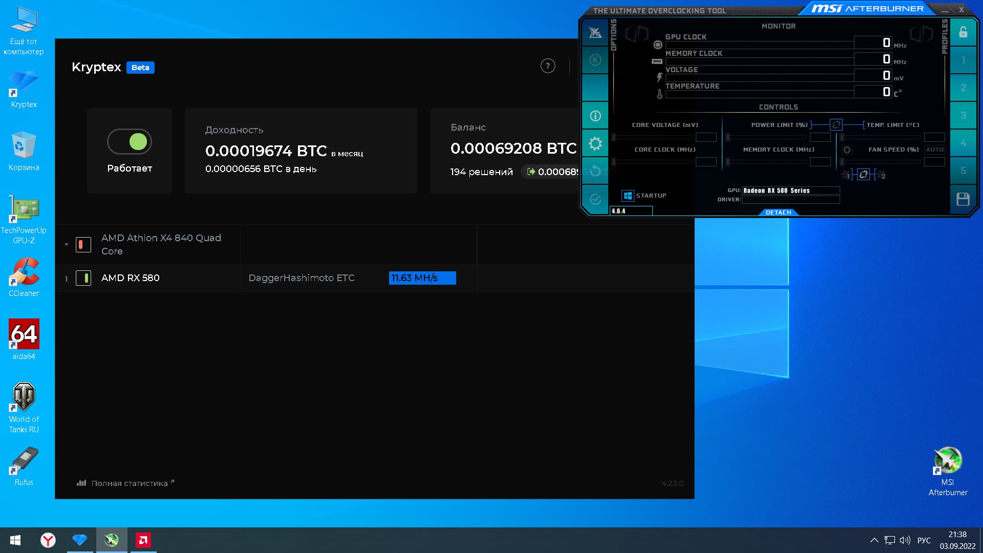

RX580 8 гигов хешрейт
Уважаемые, вопрос… упали хеши с 30 до 28 в чём может быть причина???
  1. Проверьте разгон.
  2. Переключитесь на Phoenix miner, или убедитесь что работаете на нём.
  3. Если Phoenix miner не запускается, убедитесь чтобы у вас НЕ стояли драйвера выше 22.4.2
  4. Если драйвера новее, чем 22.4.2 - нужно их удалить, и установить 22.4.2, после чего заново пройти проверку оборудования.
Убрал птички со всех майнеров кроме феникса - результат порадовал, вернулся на свои 30 мегахешей. если при смене дров с 22.4.7 на 22.4.2 добавиться ещё пара мегахешей буду рад как слон )))
Если карта не прошитая - она максимум сможет 30-31 мегахеш при хорошем разгоне выжать. Если карту прошивать, то 32+ может выжмете.
СПС, за совет. Перепрошивать не буду. Хватит и 30. Чаго уж жадничать ) Буду просто радоваться )))
Поиграйтесь с разгоном, может получится ещё что-то выжать.
22.4.2 драйвер не идёт(, … будем искать)
ну не знаю, моя RX588 и на новых дровах дает те же 30
Без прошивки, заводской биос, 33 спокойно
Даже не спорю.
Карты разные, компоненты разные, память разная, прошивки заводские разные.
Даже 2 одинаковые карты купленные в магазине с одной конвейерной ленты могут разгоняться по разному и показывать разные показатели.
Зачем из за 1,5 хеша иметь 100 ватт потребления, не вижу смысла.
2р кВт, могу себе позволить :smiley:
