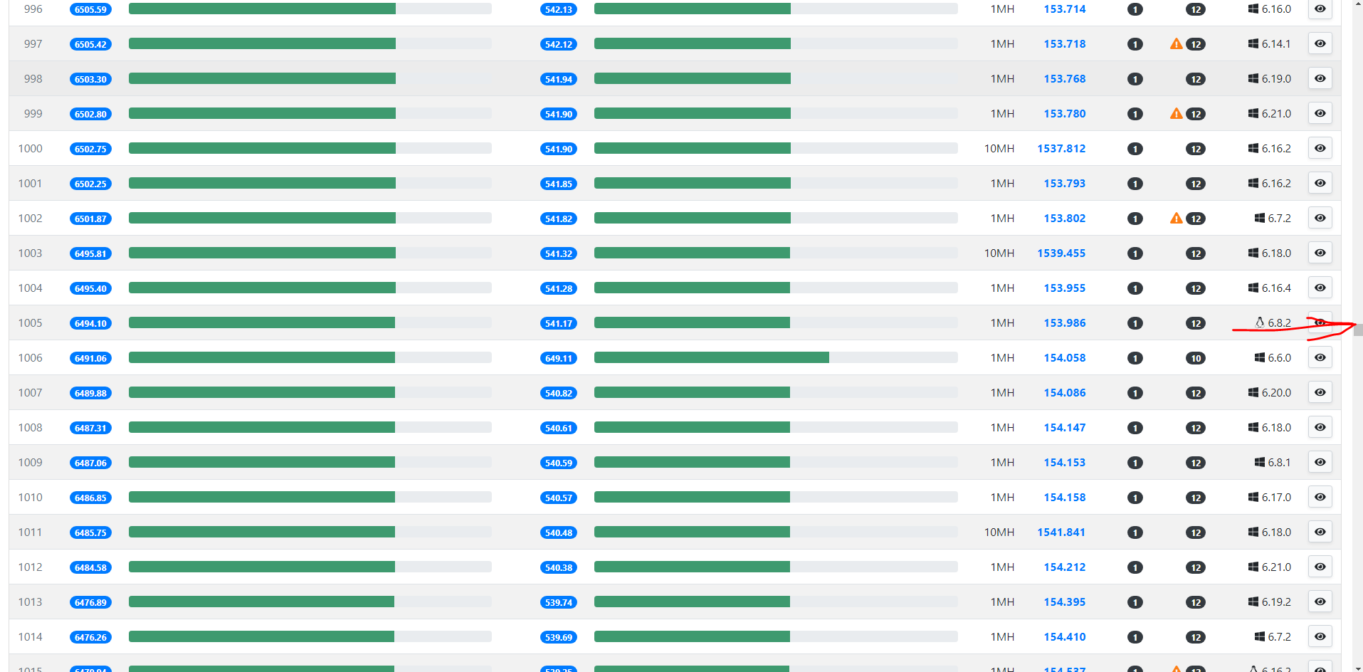

Нужен не разгон, а правильная оперативная память. Если зайти внутрь бенчмарка тут RandomX Benchmark - XMRig обычно можно увидеть код оперативной памяти и по нему попробовать погуглить.
Например, топовый результат AMD Ryzen 5 3600 6-Core Processor - RandomX - 1MH - 113.086 seconds - XMRig достигнут с оперативкой с кодом F4-3600C14-8GTZNB на частоте 3600 мгц.
Это - топовая память G.Skill с крайне низкими таймингами CL-14-15-15-35. Ее, во-первых, хрен найдешь, а во-вторых - стоить будет тысяч 30. Кроме того, есть некоторая вероятность удачного стечения обстоятельств (человек выиграл в кремниевую лотерею).
В целом стоит ориентироваться не на максимальные цифры, а на медианные. Взять список бенчмарков и посмотреть где-то в середину:

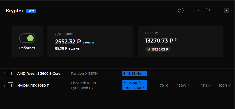

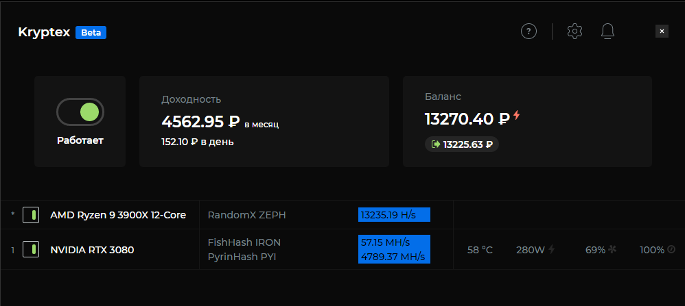

Там будут адекватные значения хешрейтов на доступном оборудовании. Я по своим двум процессорам смотрю: для 3600x - там примерно 6400 хешей, для 3900x - 13400. Именно такие цифры я и вижу:
Так что ваши 7000 хешей для 3600 - это вполне себе достойный результат. Обычный kingston вряд ли вытянет больше.
