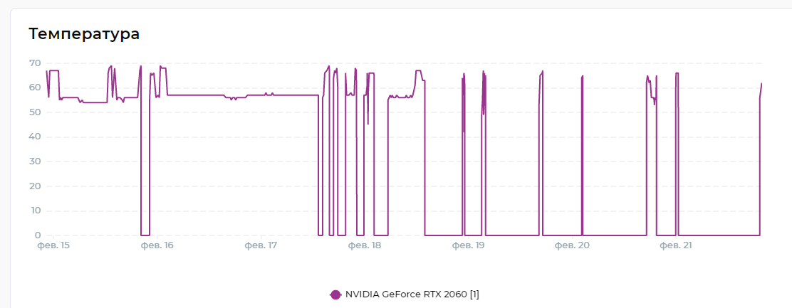

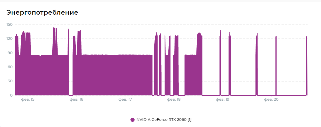

Приветствую всех! Нужна помощь.
Суть проблемы в названии: при установке частоты нет никаких проблем, все стабильно, но вот ограничение по энергопотреблению сбрасывается произвольно в любой момент. При чем может стабильно работать несколько суток (скриншот приложил), а может в течении пары минут сбросить. Комп в эти моменты никак не нагружен, игры или что-то подобное не запущены.
Пользуюсь msi afterburner, карта palit RTX 2060 GamingPro OC (6Gb)
Пробовал переустанавливать msi. обновлять дрова, но все равно в какой-то момент просто сбрасывается ограничение и с ±85W вырастает до 120+W, но майнит столько же.

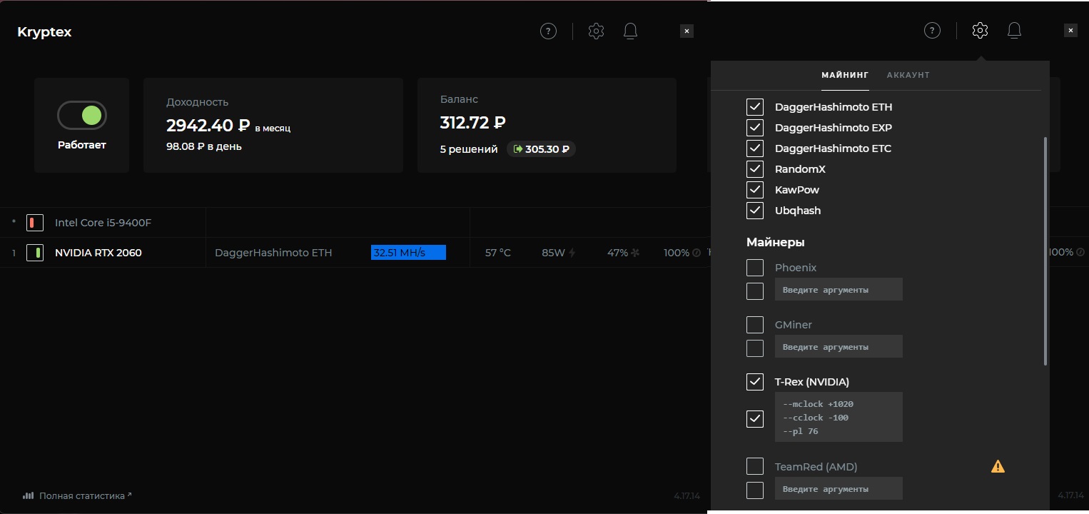

От нестабильного разгона надо отступать минимум 30 мгц, а лучше 50. Поэтому предлагаю вот такие параметры для Trex
--mclock 1020 --cclock -100 --pl 78

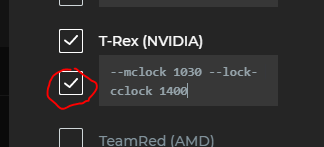

Вставлять сюда (не забудьте галочку):
Спасибо! Т.к. новичок еще далеко не все знаю)
Еще бы график температуры.
Он такой же как и график энергопотребления
К слову я прописал аргументы, но все равно слетает ограничение, иногда лечится перезагрузкой, а иногда никак

Лимит температуры выставлен 65. После этого порога карта отрубается, судя по графику

Для gminer
–lock_cclock 1000 --mclock 1150

Однако в данный момент, как видно на скриншоте, все стабильно без скачков где-то часа 2, хотя настройки предыдущие. Я просто запустил майнер и она изначально на 85W начала работать. Абсолютно ничего не менял и даже пк не перезагружал.

Какие у вас параметры майнера приведите?
–mclock +500
–cclock -150
–pl 60
И вот только что попробовал майнером - pl так и не заработал, афтербернер игнорится, питание 1050mV, 135w, и 72 градуса, и это оно даже постоять не успело - вырубил сразу.
Уж лучше с афтербернером - 800mV, 95w, и 60 градусов, и ещё по памяти можно разогнать…
