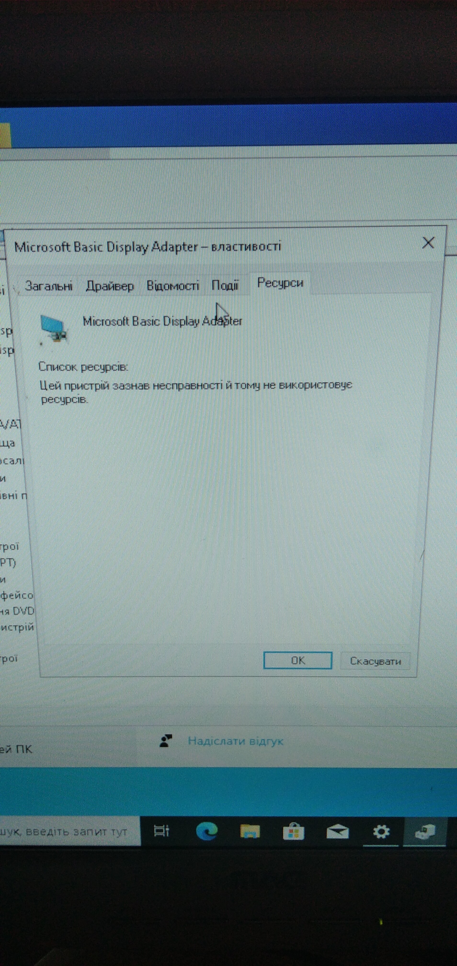

Пробовал всьо делать но ничево не получается. А потом увидел такое прилагается на фото.
Я так понял карта полетела.
Может блок питания не тянет…
До етого както работало с етим блоком
