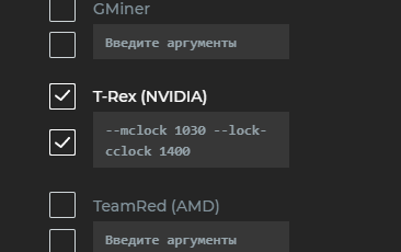

Можно в Afterburner поджать частоту ядра, либо сделать это через аргументы майнера
Например, у меня для Trex
--lock-cclock 1400
Какой пауэрлимит стоит на 3060 ? У меня даёт стабильный хэш при потреблении 110 ватт
ядра у обеих,на -502 стоит в афтербернере.Память 2060s +770 3060 +1130 pl 76 при прописывании любых гребаных аргументов,майнер либо не может запустится,либо выдает минималку,год долбал эту тему,ну не работает эта хрень вообще.Все делал как надо,многократно,результат плачевный.
