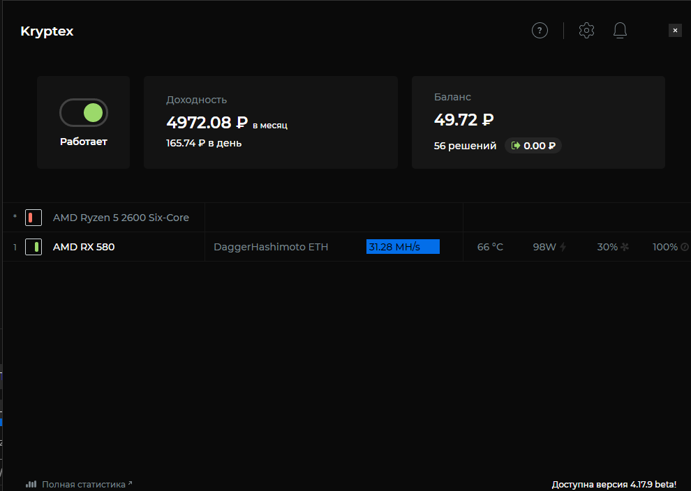

Приветствую сколько примерно должна капать rx 580 8gb ? У меня она капает 24 хеша и это мне кажется очень мало что можно сделать стобы она капала больше?

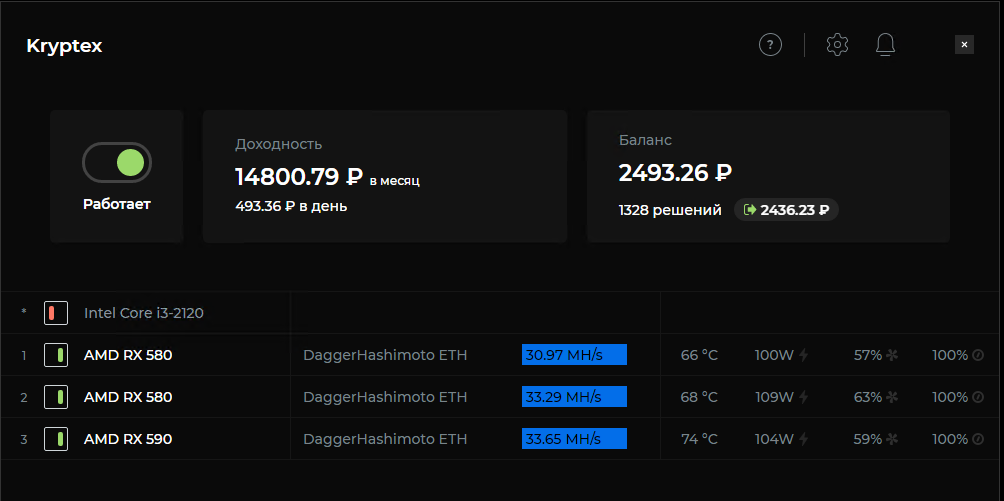

около 33мх должна майнить
а как так сделать? у меня просто она 24 хэша копает и все

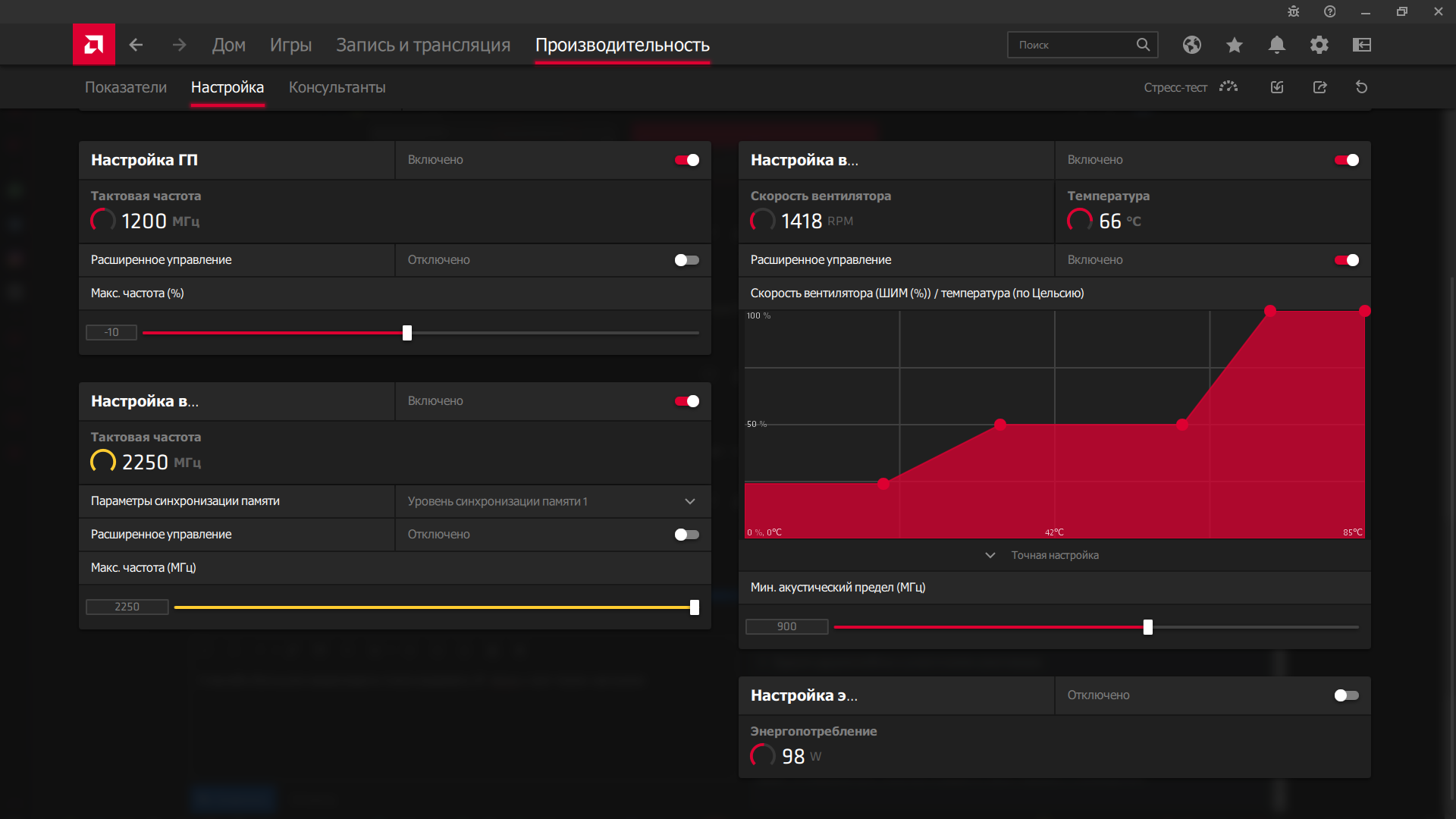

попробуй разогнать ее
Если настройки не помогают, то лечить прошивкой
- Пробовать разогнать память.
- Пробовать задать уровень синхронизации памяти.
У меня две 588 - настройки на них пришлось выставить разные.
А драйвер у вас какой ? с новыми драйверами у меня больше 28 не поднимается, даже при разгоне, а со старым 21.2.3 на дефолте 31
Драйвер 20.5.1. Я не большой фанат их обновления. Работает - не трогай)
