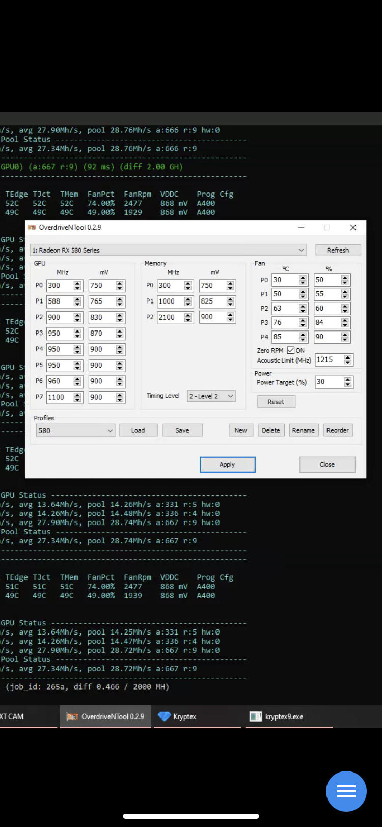

Имеется rx 580 на 4 гига памяти, в стоке на вороне даёт 8.5-9 Мх, С разгоном памяти до 2125, даёт 9.8 Мх. В то же время как стоковая rx 570 давит 11.7.От переустановки дров ничего не меняется.В чём может быть проблема?

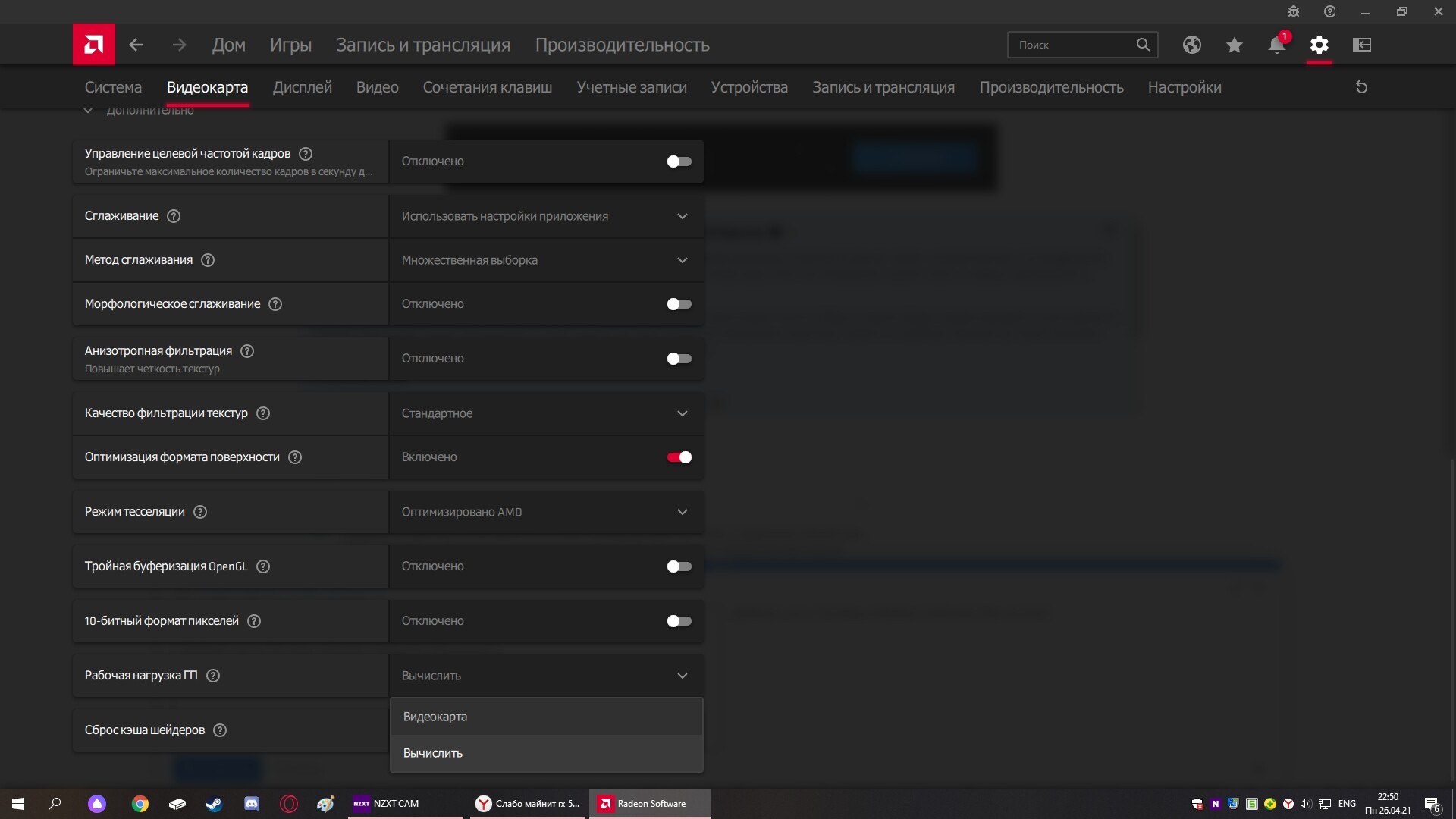

В почти 99% случаях мелкие хэши по типу 10, бывают из за того что стоит рабочая нагрузка “Видеокарта”

Не умеет) вчера ставил карту 580, были мелкие хэши, стоял режим “видеокарта”
Поставил Вычислить, и свои настройки, все по красоте, 14+ хэшей.
В какой-то из версий писали что добавили, я не нашел ченчлога, но точно помню что видел. Неважно, значит включаем руками на всякий случай )
Знаю про режим “Вычислить”, такой и стоял.Двойного биоса у меня нету.
Можешь еще настройкой 580 поделится?
