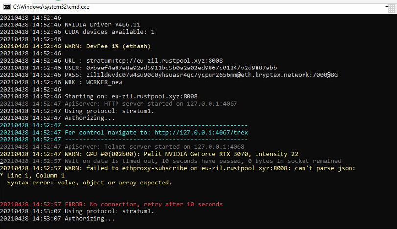

Подскажи, а что делать, если пишет ошибку: нет подключения, повтор спустя 10сек…
Хотя такой себе вопрос)
вот скрин

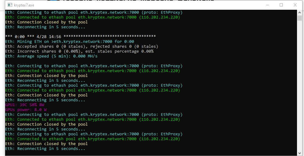

решил перегрузить комп, теперь на 7000 пуле вот такое пишет, 8888 работает
Действительно заработал на 8888, спасибо!
вроде запустился, только на 8888 порту, ну посмотрим как пойдет, надеюсь все правильно сделал

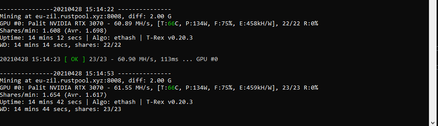

Посмотри плиз, у тебя старт вот такой же?
t-rex -a ethash -o stratum+tcp://eu-zil.rustpool.xyz:8008 -u 0xbaef4a87e8a92ad5911bc5b0a2a02ed9867c0124/v2d9887abb -p zil1ldwvdc07w4su90c0yhsuasr4qc7ycpur2656mm@eth.kryptex.network:8888@8G --worker Villy
pause
Вот такой батник
да, всё четко
