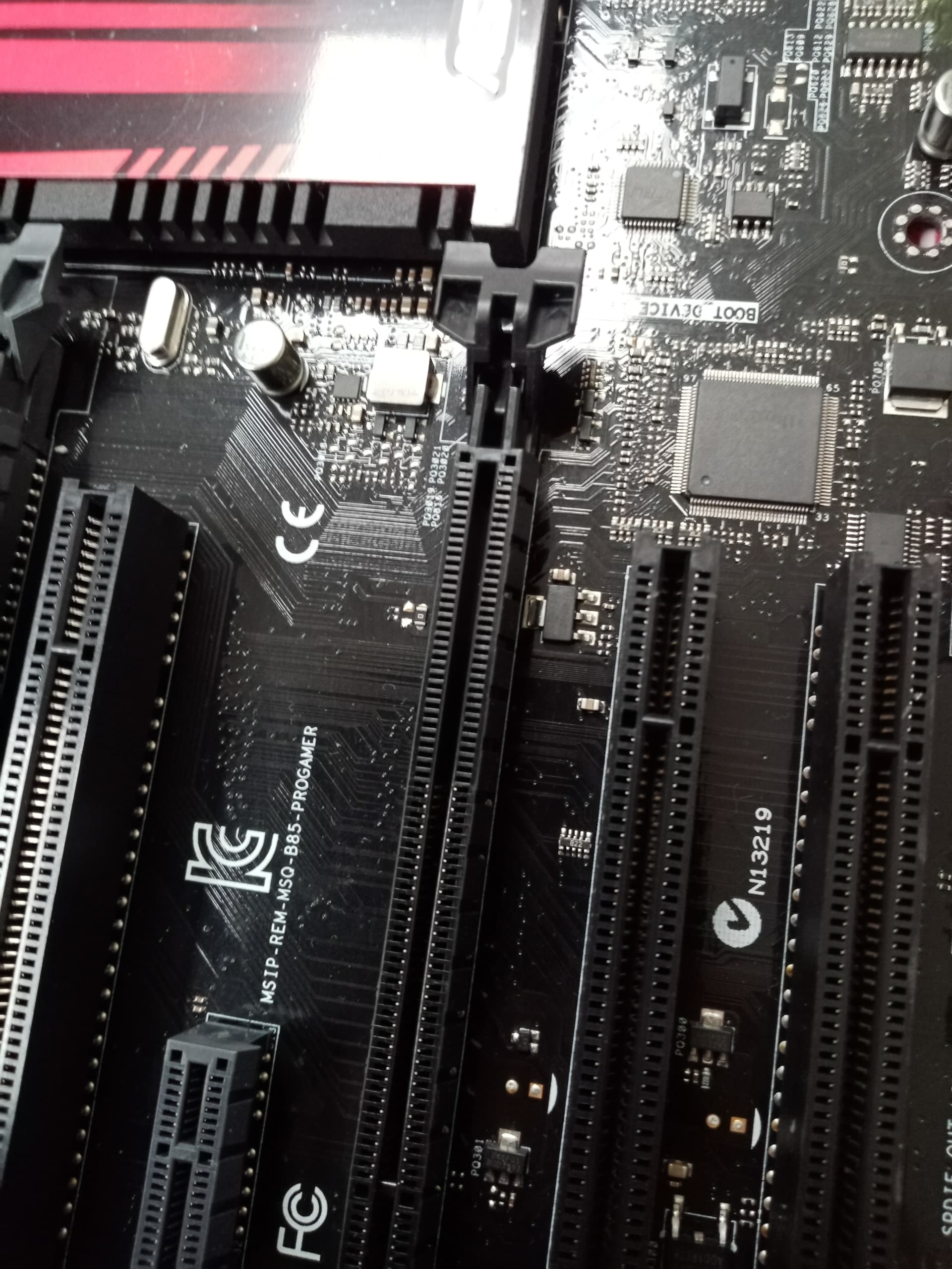

Ребят, такой вопрос: это нормальное явление что на PCI-Express не хватает контактов?
Заказал плату с Авито, приехала с таким “дефектом” и со стороны разъёмов слегка прогнута. Отправил обратно.
так это скорее всего просто не PCIe16 , а какой нить типа 8 или 4 вот и контактов меньше ))
Это не PCI-E, это просто PCI - разница колоссальна.
В PCI карту не подключите, и райзер тоже.
Хотя по фотке не понятно, о каких именно разъёмах говорите…
Возможно, вы имеете в виду PCI-E x1
Я говорю о PCI-Express x16, куда ставим карту. То что в обычный PCI не поставлю - знаю)
Выделил красным)

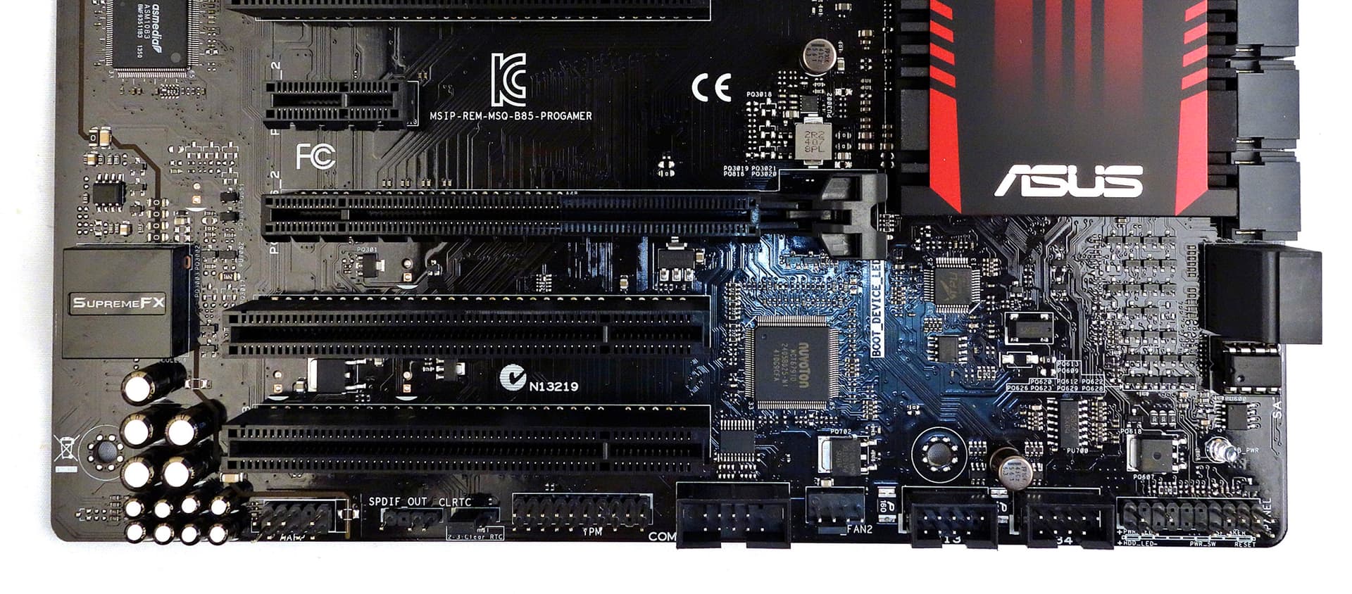

Нормально все вот ваша платка
Да, это формфактор PCI-E x8
Нет смысла в лишних контактах, если не работает как х16
Ясно, учту на будущее. Насторожило что не хватает контактов)
