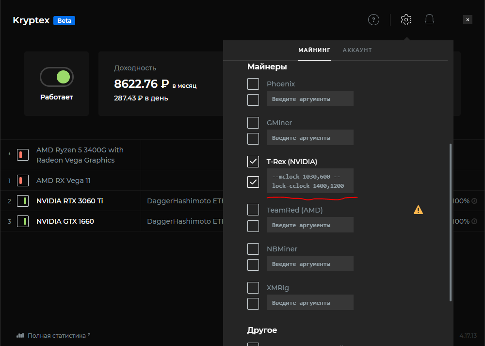

На НБмайнере так:
--cclock @1300 --mclock 400 --pl 200
Power limit - в ваттах
На Trex
--lock-cclock 1300 --mclock 400 --pl 90
Power limit - в процентах
Если надо на несколько карт - то перечисляем значения через запятую. Вот у меня для двух карт:
