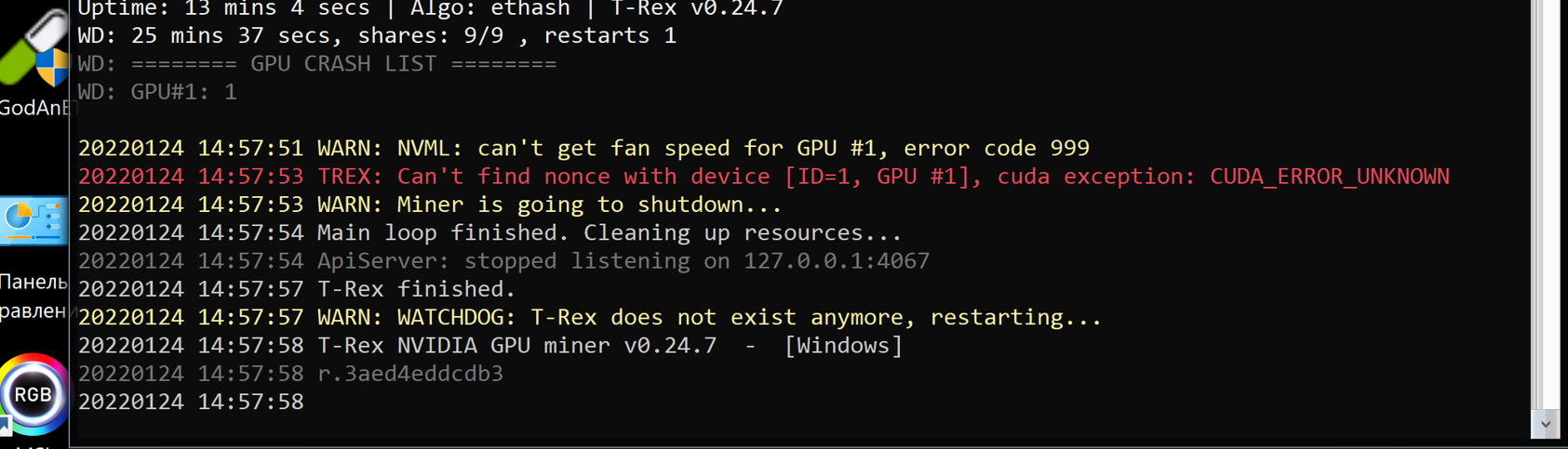

Кто знает в чём может быть проблема, не с того не с сего стала вырубать 1 карту 3060ti, 2я работает штатно.

похоже на переразгон и сброс драйвера

я так же подумал, но она работала с таким разгоном с самого 1го дня, уже более2х месяцев, а утром появилась эта ошибка.
новые драйвера мей би, с разными дровами разгон разный может быть
дрова теже, не обновлялась система, всё проверил.

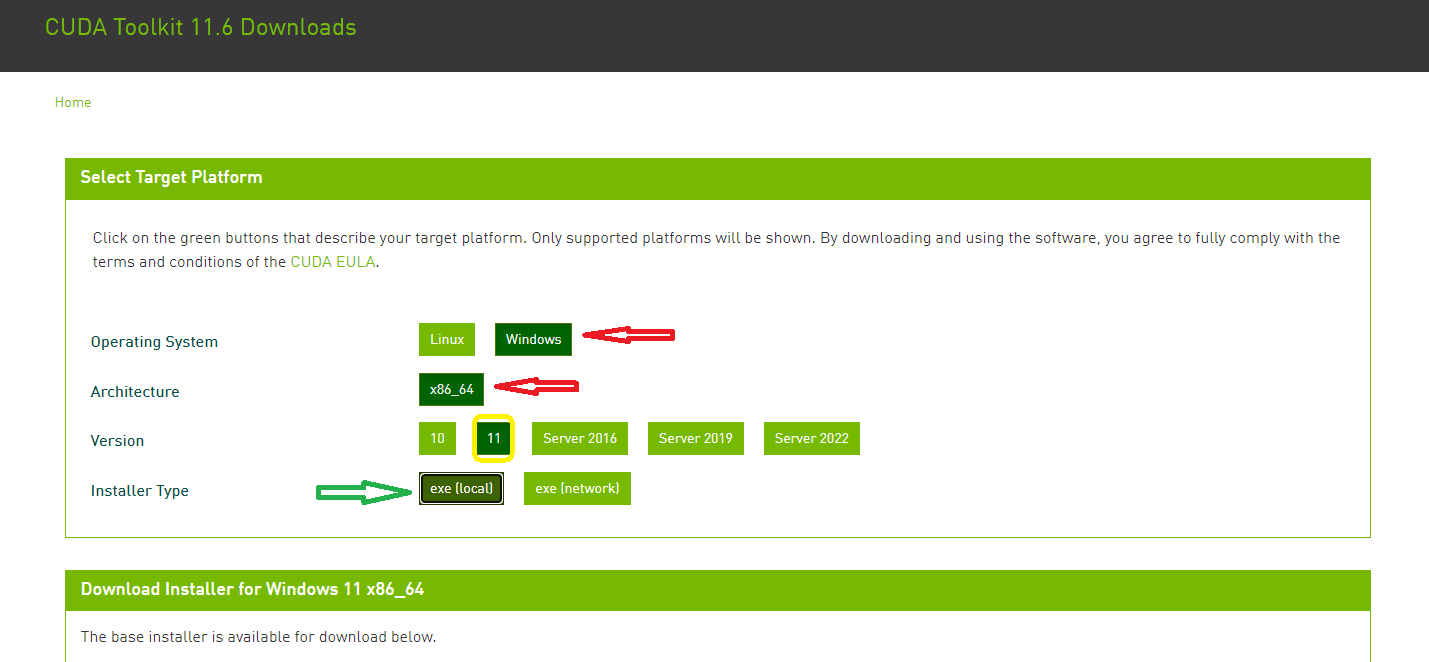

…скорее всего переразгон, но на всякий случай вот это CUDA Toolkit 11.6 Downloads | NVIDIA Developer В моем случаи последовательность такая(мало ли не знаешь)

CUDA версию ставь ту же что и дрова, сначало дрова с чистой установкой и с перезагрузки пк, а потом cuda поверх… Хотя я ставил дрова 472,а по верх cuda, для версии 511.32 :joy: и все робило

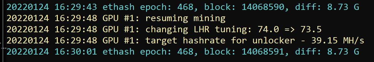

не помогло, а даже наоборот)))) теперь на карте 3060ti с самсунгом, блокировка с 74 , не повышается к 75 как было, а сразу на 73.5 сбросило, а с хуниксом так же вырубается(((
и на хунексе тоже на 73.5

с установкой CUDA Toolkit 11.6 Downloads прилетели и дрова 511 , видать из за них теперь в место 75% на 73.5 откидывает, будем откат делать
