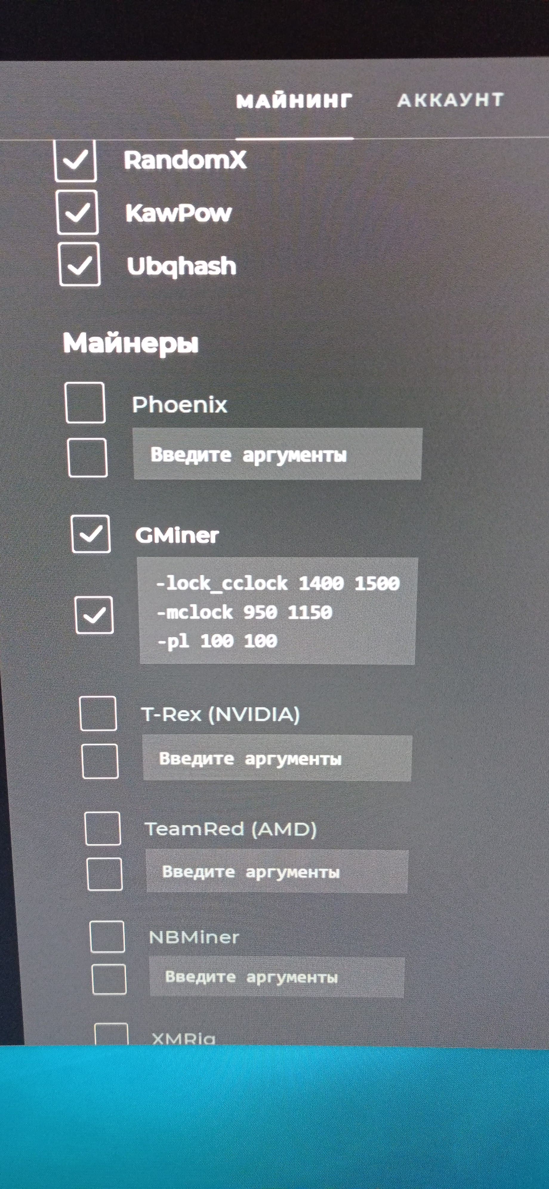

А кто нибудь может подсказать как правильно прописать аргументы на джи-майнере карты Nvidia?
–lock_cclock 1300 1300 1300 1300 1300 1300
–mclock 1270 1270 1270 1270 1270 1270
–devices 0 1 2 3 4 5
–pl 100 100 100 83 83 83
или так(два минуса рядом):
--lock_cclock 1300 1300 1300 1300 1300 1300
--mclock 1270 1270 1270 1270 1270 1270
--devices 0 1 2 3 4 5
--pl 100 100 100 83 83 83
примерно так, для шести карт) но это не точно)))
частоты иПЛ свой , естественно на котором работаю нормально карты)
Если значения одинаковые их можно было и не разделять по картам а написать всего 1.
Кстати вы пробовали есть разница с указанием pl или нет?
я написал как пример))) не пользуюсь им. использую лол майнер
То есть девайсы с 0 надо начинать
Криптекс сам использует --devices поэтому этот параметр вставлять не нужно.
Вот так для двух карт?
Типа того. Только мне кажется, что там должно быть -- а не -
