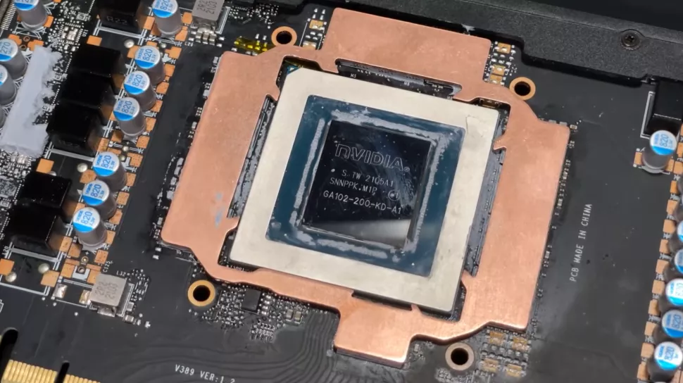

Не кто не устанавливал медную пластину как в статье?
Интересно правда или рет так снижается темпиратура, а то скоро лето.
кусок железа вокруг процессора охладит память

Давно поставил на все свои 10 карт MSI GeForce RTX 3080 GAMING X TRIO . Покупал квадратные пластины на алишке. Температура по памяти 67-70 градусов даже жарким летом.Почти год полёт нормальный. Но сразу скажу, процесс очень сложный и затратный.Нужны пластины и не дешманская термопаста. Особо “одарённым” и “криворуким” настоятельно рекомендую не лезть. Перед этим посмотрите детальное видео в youtube как это делается. Вокруг чипов памяти необходимо изолировать по кругу элементы выпирающих компонентов термопрокладками, во избежание короткого замыкания между пластинами и компонентами.

Вполне может такое быть. Теплопроводность меди 400 Вт/(м*К) против 6 у обычных прокладок.
На картах с памятью DDR 5 и DDR 6 будет достаточно проточного обычного вентилятора. Я на своих двух ригах с MSI RTX 3070 VENTUS 3X , где стоит память самсунг DDR 6 не стал ставить медные пластины. Просто поставил напольные вентиляторы. Температура карт при 50 % оборотов кулеров от 34 до 40 градусов.
Игра цифрами, которая в итоге убивает карту. Никогда не задумывались почему ставят на прокладки 0.5-3мм, а не на пасту…
Так им проще походу. Медяху подгонять нужно.

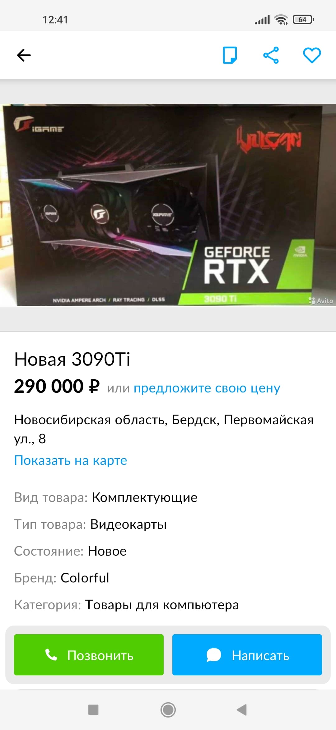

Уже 3090ti во всю продают
Граница с Китаем общаяя)))
