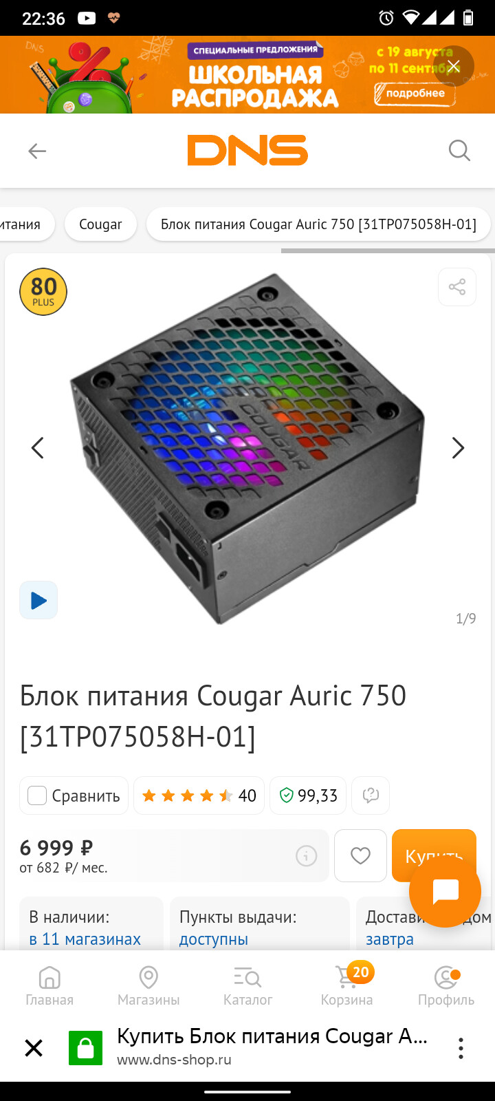

Здравствуйте. Извиняюсь , как понимаю к такому надо будет ещё один ват на 500 с 6 косами 6пин подкинуть
Типа такого и от него записать мать ,а от ксиленса видеокарты.

ASRock H510 Pro BTC+ 4
Запитать эту мать
https://www.dns-shop.ru/product/1d0e58f4e080d763/blok-pitania-cougar-auric-750-31tp075058h-01/

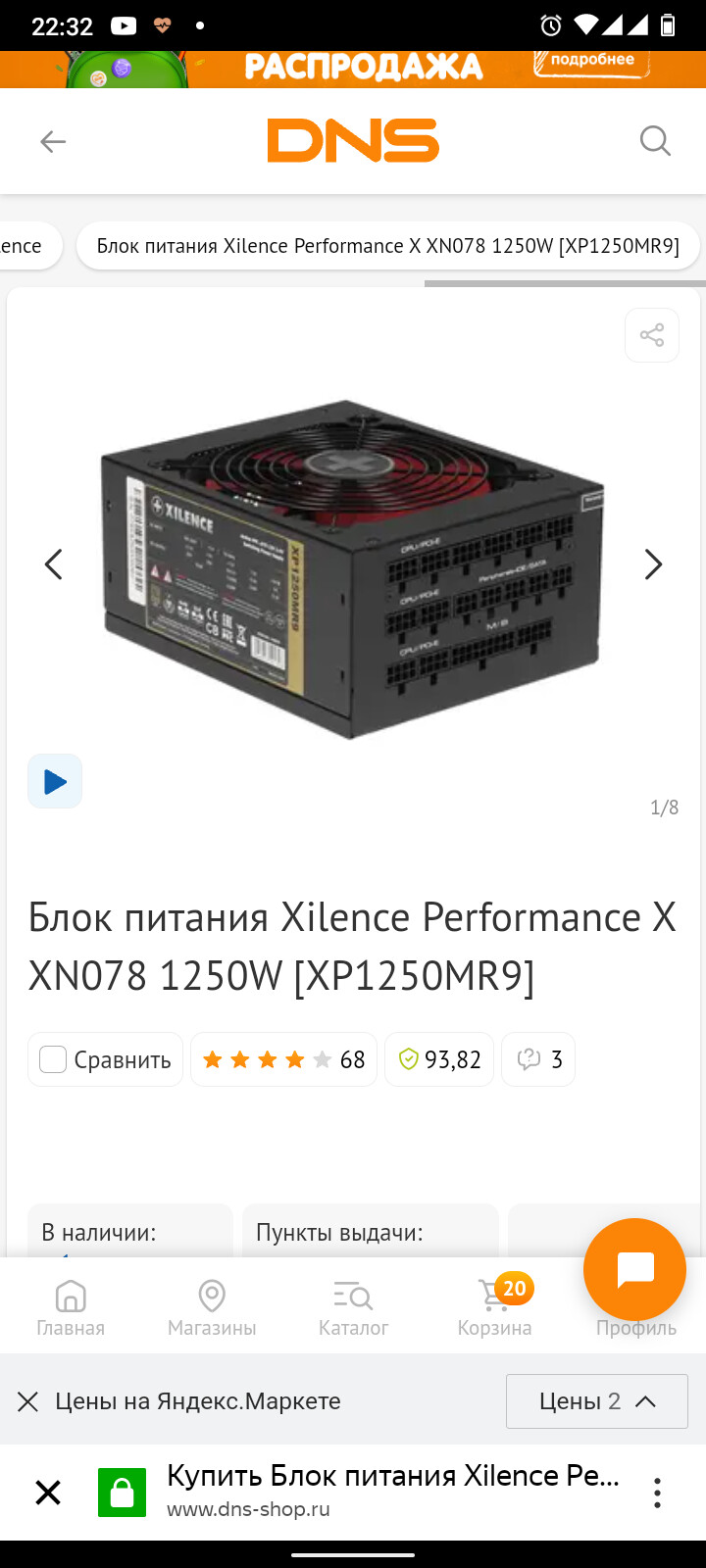

А карты
https://www.dns-shop.ru/product/dd620707c2b61b80/blok-pitania-xilence-performance-x-xn078-1250w-xp1250mr9/
Да вам по сути хватит одного Xilence.
Смотря какие карты и сколько будет.

С такими отзывами как у БП в днс я бы побоялся брать его под майнинг.
Ну ксиленс точно норм, а второй как образец закинул ,чтоб объяснить как я понял подключения данной материнской платы
Вот по ксиленсу и вопросы, по отзывам там провода плавятся…

Если карт будет 6 штук, при потреблении в 130-150 ватт вам одного БП хватит Xilence Performance X XP1250MR9 за глаза.
Если ворона - конечно будет мало.
Вот и думаю что второй надо ,заодно и не гадать что как запитать все что в мать с одного блока , карты с другого более мощного
Эфиру то недолго осталось
Так как я сам сталкивался два раза с прогаром-оплавкой проводов у разных БП, я бы лично отзывы с такой же проблемой у Ксиленса не игнорировала и взял другой БП.
За этот БП написал из личного опыта.
БП холодный как и провода.
При нагрузке до 800 ватт про него вообще не слышно и не видно.
