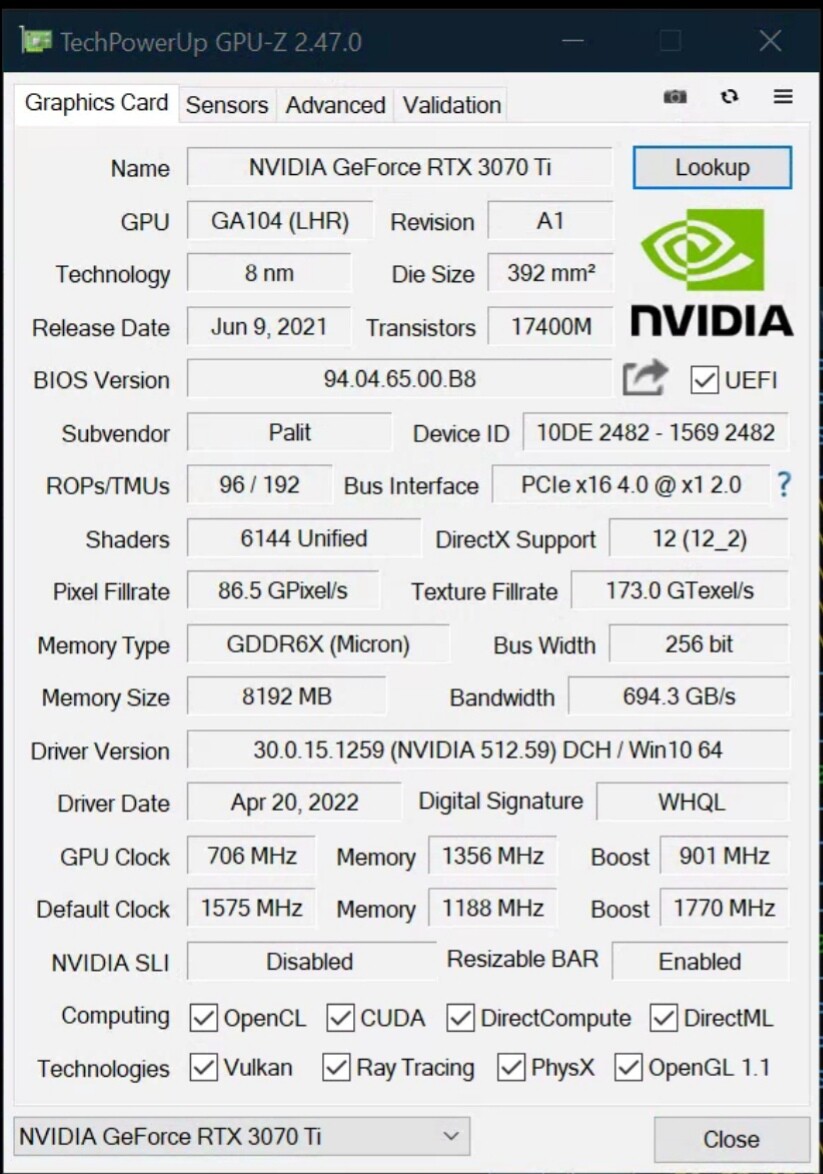

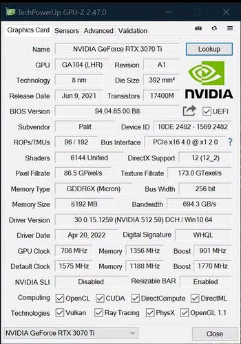

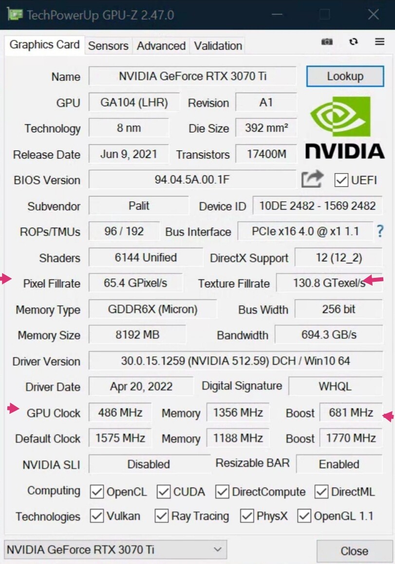

Подскажите стоит ли волноватся или ещё что.
В наличии 2 одинаковые палит гейминг про 3070ti lhr.
Решил прлверить их прогой GPU-Z и увидел странное разходжения в 4х показателях отметил стрелками.
От сюда и вопрос с одной картой что то не то или можно забить на это, так как майнят одинаково.
Ничего странного нет.
Одна может быть обычная, вторая OC версия - разогнанная с завода.
Под ворону будет мало, однозначно.
Под эфироподобные - хватит.
Под ворону вам нужно 1600 + Вт
Обе карты одинаковые.
Palit NVIDIA GeForce RTX 3070TI, PA-RTX3070TI GAMINGPRO 8G
Было подобное на 970 кфа.Заводской разгон не определялся.Поменял через СЦ на новую.Заводской косяк…
Проверьте по отдельности!
Карты одинаковые, а версии биоса разные.
А, ну стоп.
У вас разный PCI-E Gen.
В одном случае 1.1, а в другом 2.0
Я в биосе помню ставил Gen1, но разве не на обе карты это должно было сработать?
Эти цифры похоже прога сама высчитывает исходя из частоты
