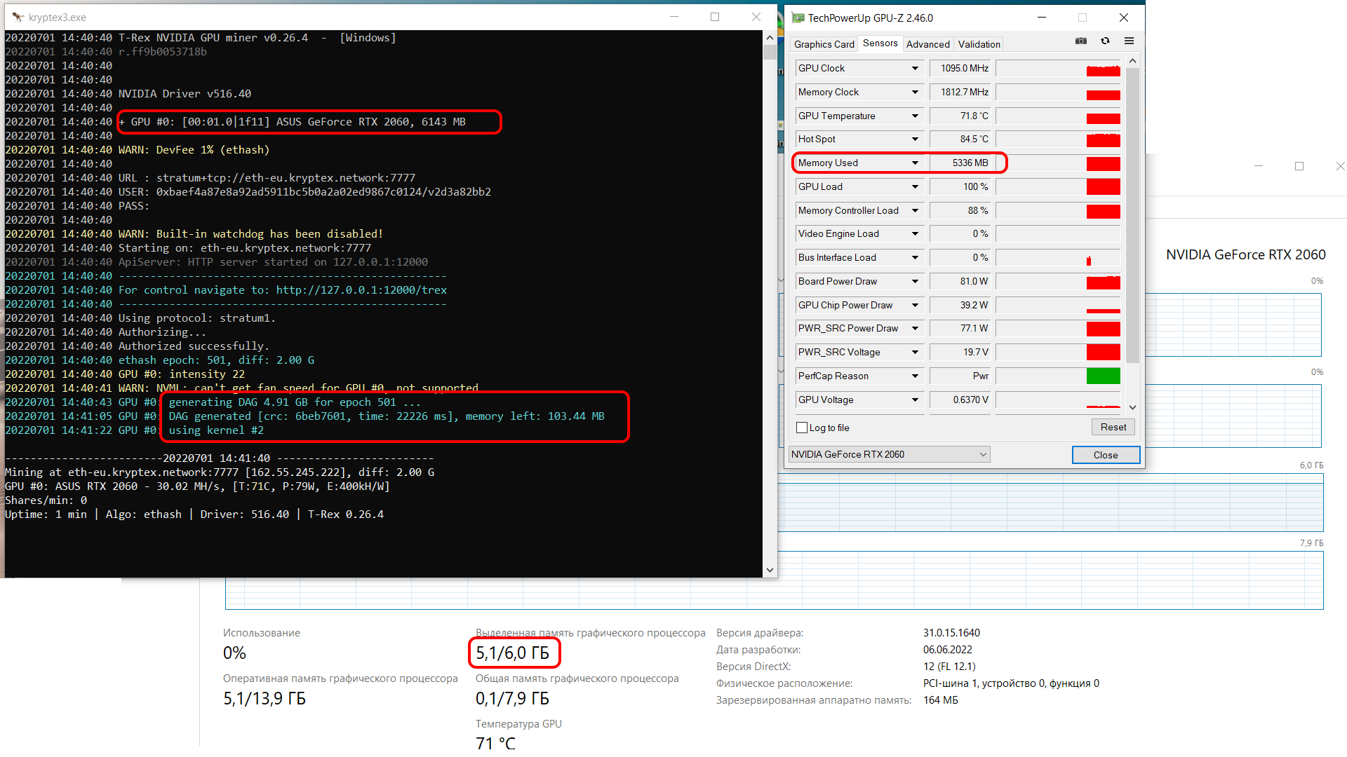

3060 laptop опять отвалилась на Windows 11.
Теперь на NBminer:
[23:55:27] INFO - Device 0: DAG - Building, EPOCH 516
[23:55:27] ERROR - CUDA Error: out of memory (err_no=2)
[23:55:27] ERROR - Device 0 exception, exit ...
Да, не удивительно.
ДАГ уже 5.031 Гб
На ноуте карта 3060 на 6 гиг.
Винда до гига съедает

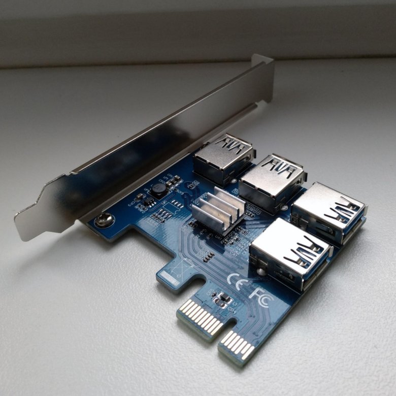

материнка хуанан х79(зёлёная она у меня ещё с того времени когда хайп на 2011 был, стояла раньше в компе, когда обновил платформу решил как тушку использовать в риге) проц как и писал 1650в2 , апп 16 гигов, в общем весь сэт что был в стационарнике теперь у меня как тушка=) простой саташник на 120 гигов, настрйки тоже простые просто все писиайки в в ген 1 на райзерах, год как тушка пашет, от пыли только чищу да и перезагружать не забываю, собрал и забыл, не танцевал с бубном,маленькое уточнение, раньше тоже было 3 карты, потом докупил видюхи, 4 карты через райзера на прямую, остальные через переходник как на фото(в материнке 5 писийек есть слот под м2 , я его отрубил когда ещё риг сабирал) всё работает, даже не думал что могут быть проблеммы
Видимо слот м2нвме отъедает много линий pci-e,надо поэксперементировать)
Зато T-Rex 0.26.5 реабилитировался и предлагает вариант зомби мода для 3060 laptop!
20220906 09:30:44 WARN: GPU #0: not enough memory to hold the full DAG for epoch 516.
20220906 09:30:44 WARN: GPU #0: effective hashrate will be ~99.1% of its usual value.
20220906 09:30:44 GPU #0: generating DAG 5.03 GB (99.99% of full size) for epoch 516 ...
Если слот совместный и сидит на одной ветке с PCI-E (так часто делают для экономии), то да придётся выбирать либо м2, либо линия PCI-E
