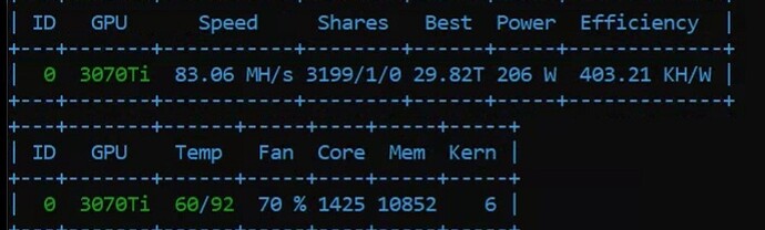

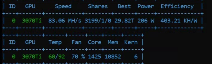

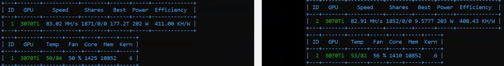

Подскажите может темпиратура памяти ( или чего у нас там 2я цифра показывает) быть высокая из за прокладок? Может стоит сдать на проверку в магазин может заменят, всё равно скоро эфир закончится и будет время что бы присмотрется что делать дальше.
Есть 2 одинаковые карты купленные 1я 23.02.22 2я 07.07.22 обе палит гейминг про, а темпиратуры заметно разные, стоят друг за другом на расстоянии 15см, 2я захватывает тёплый воздух выдуваемый 1й картой, а темпиратура ниже.
Вроде адекватная температура,у меня 100 была,до смены прокладок,сейчас около 70,при 50 градусов ядра,увеличь вентили побыстрее,снизится прилично

Ну если не предиратся то да нормальная темпиратура, но хотелось ниже, хотя скоро зима, а карты стоят на лоджии думаю до 40/74 упадёт на лоджии зимой гдето 16 градусов, думаю до лета и новерное не дёргатся если не ухудшится не чего.
На сколько я понял температура отличается всего 2 градуса, и температура памяти всего 84-82. Майнеры убивать готовы за 90 градусов, здесь же ниже.
Вообще нет поводов для волнения. Абсолютно рабочая температура для памяти.

Так то да, но у 1й разница 34градуса между 1й и 2й, а на 2й карте 29, вот это и смущяет.
Вы сравниваете разницу ядра и памяти?
Так она будет.
Ядро может быть 30-40, а память под 100.
В майнинге эфира ядро практически не нагружено.
Там задействуется память.
Включите ворону, и ядро нагреется под 70-80 :wink:
С такой температурой никто вам менять не будет. Температура как на новых прокладках. А без разгона памяти будет еще ниже соответственно никто ничего не поменяет.
