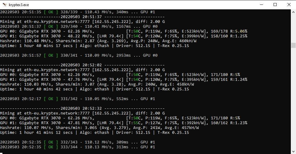

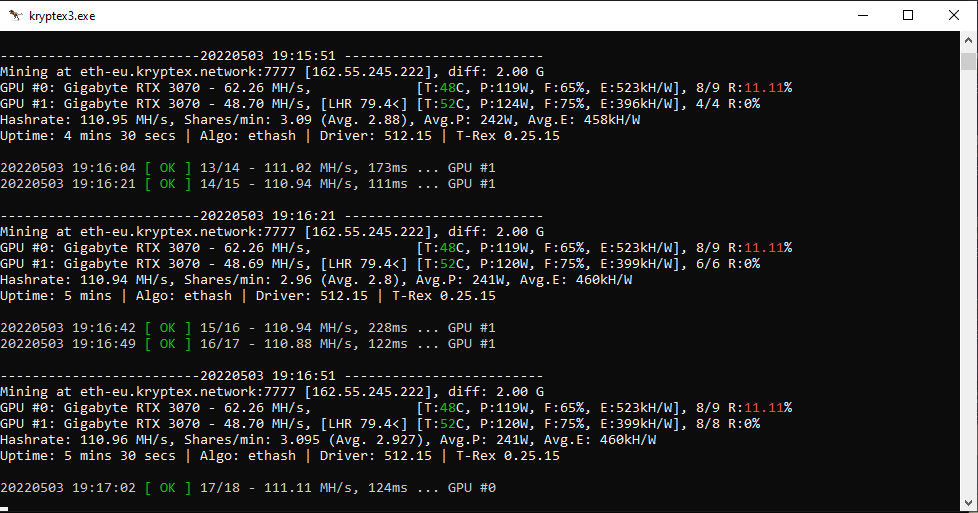

Подскажите, что значит R: значение в %, у T-Rex?
Рыжики, процент рыжиков ))
R - это отклоненные или неверные решения.
Это значение обычно не должно превышать 1-3%. Но на вашем скрине видно, что майнер только запущен, еще не успел набрать статистику. Пусть поработает хотя бы пару часов, если параметр придет в норму - значит, все хорошо.
С майнером Trex есть засада. Он не указывает отдельно Stale и Incorrect. Чтобы их различить - приходится внимательно смотреть лог.
20220424 21:20:15 [FAIL] 237/238 - Stale, 163ms ... GPU #0
Так показывается Stale share
20220424 21:20:15 [FAIL] 237/238 - , 163ms ... GPU #0
Так показывается Incorrect share
Видите разницу?

На сейчас так. Первое - количество верных решений, второе общее количество решений, делим одно на другое получаем исходный процент?
Сначала вычитаем из общего количества верные, а потом делим. Но смысл вы уловили правильно.
