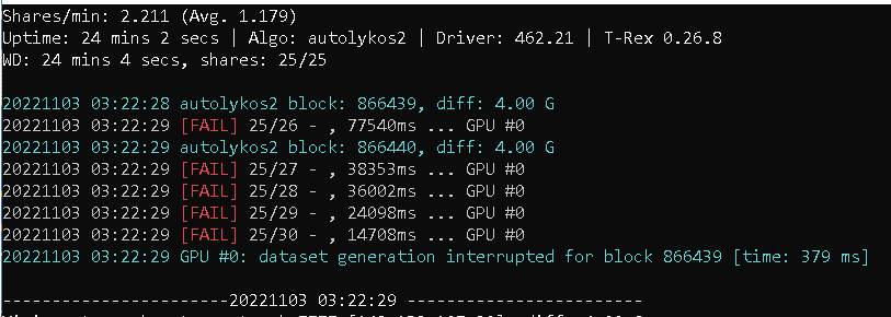

Параллельно на том же канале интернета работает другой “риг”. Там всё норм.
также сижу на пуле эрго уже дня 4, за всё время 5 некорректных шар всего.
примерно 1 шара в сутки.
А вам не кажется это странным? Почему тогда один риг работает нормально, а другой плохо? Почему у других пользователей такой проблемы не возникало?

Если бы проблема была с нашей стороны, то реджекты были бы на всех ригах у всех пользователей. Кроме вас тут никого больше с такой проблемой не обращался. Вы даже сами говорите, что с одним ригом все норм. Это значит что проблема кроется конкретно в вашем риге, а не в пуле. Если бы проблема была на стороне пула, то она бы проявлялась у всех независимо от рига.
Я бы тогда капал в сторону сетевого адаптера (wi-fi или сетевая карта, смотря через что подключено). А начал бы с переустановки драйверов.
UPD: Так же можно взять обычный дешёвый USB Wi-Fi адаптер и попробовать через него. Если проблема пропадёт - значит к бабке не ходи, проблема была в адаптере.

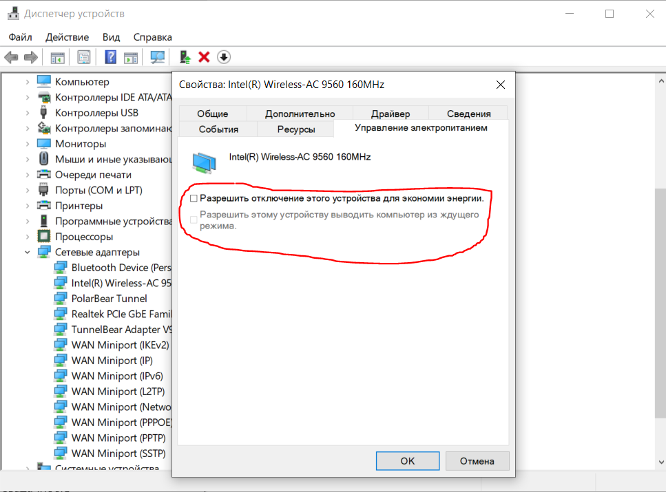

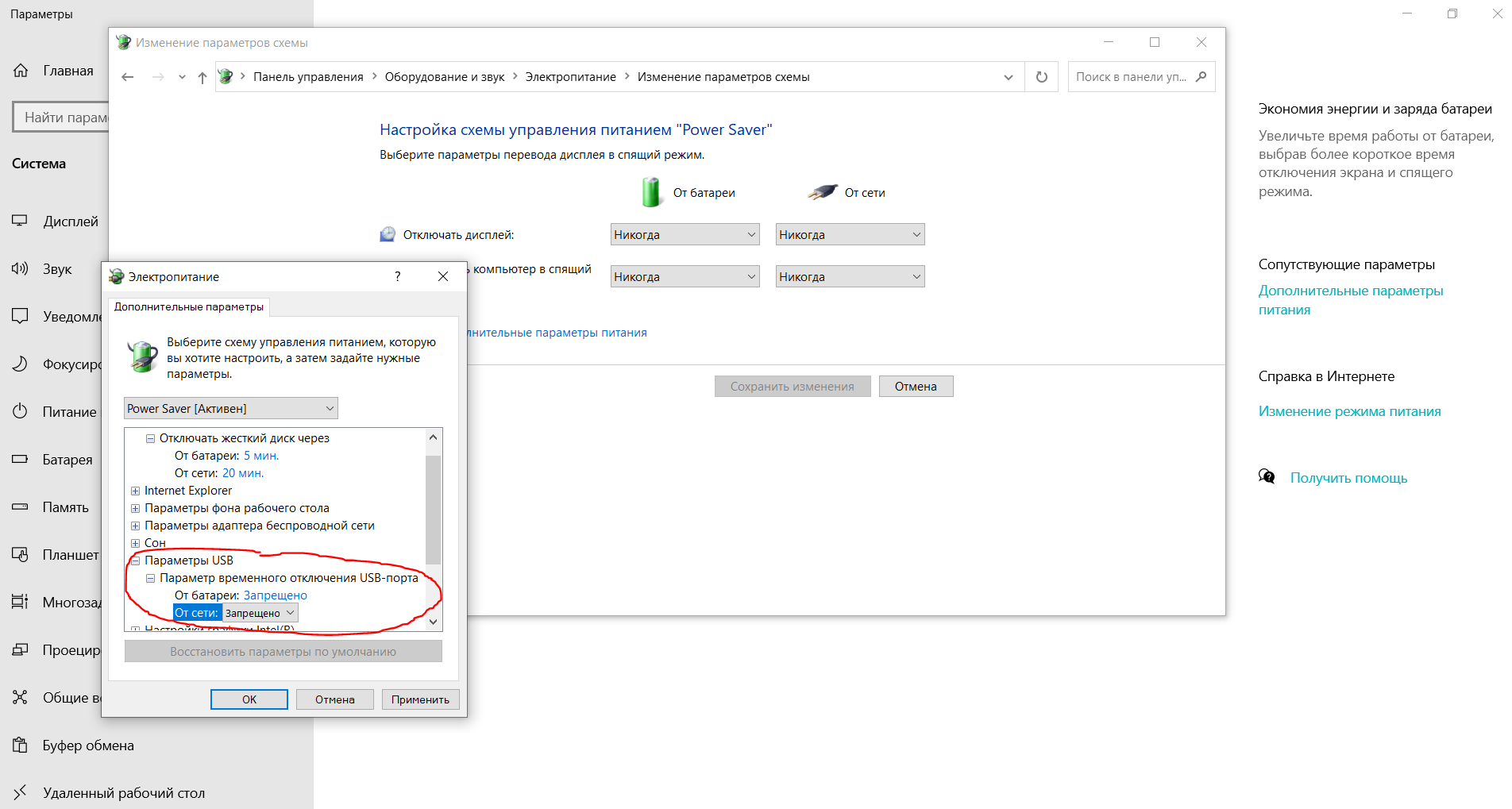

  • Если это USB устройство - может влиять и заземление, и проблема самого порта в материнской плате, винда может перевести его на энергосбережение. Убедитесь, что в диспетчере устройств на адаптере снята галочка экономии электроэнергии.
  • Запретите отключение питания USB портов для вашего режима электропитания
  • Ну и последнее - вчера всё было хорошо - не аргумент. Иначе не было бы проблемы) Раз не хорошо - нужно разобраться почему.
