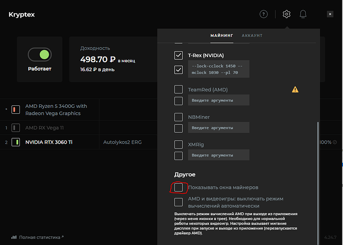

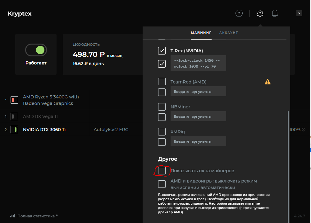

Всем привет подскажите пожалуйста почему карты NVIDIA RTX 3060 Ti отказываются майнить Autolykos2 ERG разные разгоны ставил и всё бесполезно
Надо посмотреть что сообщает майнер при проверке оборудования.
Старые логи лежат в папке %appdata%\Kryptex\miners
Как вариант - поставить галку “Показывать окна майнеров” в настройках и запустить проверку оборудования заново. Но тут нужно иметь зоркий глаз)
Если не разбираетесь - можно сбросить логи в техподдержку:
Отказывается майнить - слишком размывчатое описание проблемы.
Отключите разгон вообще, снизьте Power Limit до 80%, включите отображение окон майнера и пройдите проверку оборудования повторно.
спасибо попробую сам разобраться если не получится то отправлю в поддержку файл

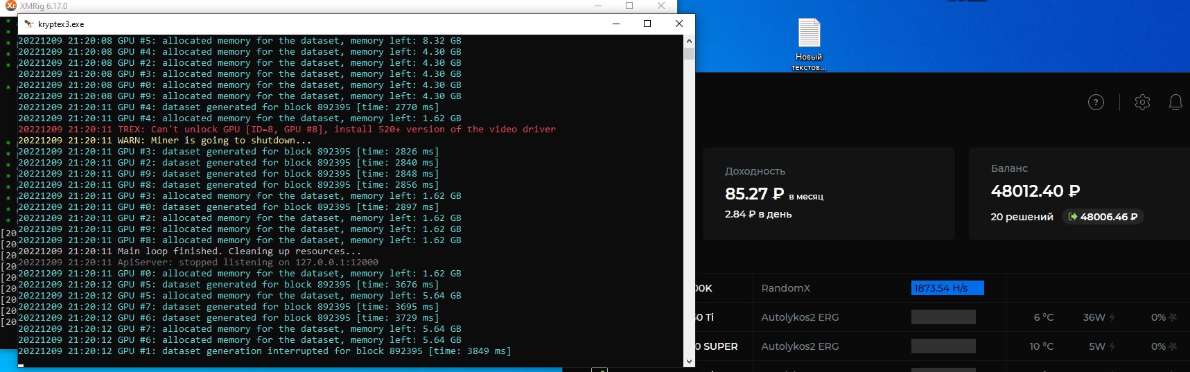

Привет всем подскажите пожалуйста почему вот эта ошибка выскакивает на эрго
Привет! Обновите драйвера на ВК.
Хочет новый драйвер.
Поставьте 522.25
Спасибо понял сейчас поставлю
