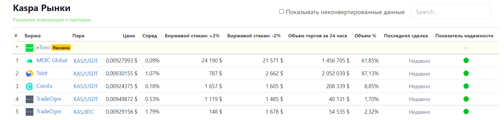

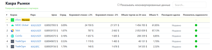

ETC+ALPH тоже неплохо. У каспы проблема с биржами, маловато их будет. А на тех какие есть, то тоже не все так хорошо.
Каспа торгуется всего на 2-3х ноунейм биржах, которые контролируют более 90% всей монеты. Проценты отдельный момент и весёлая математика.
Недавно закрылась FTX, которая была значительно больше этих.
То есть, если что-то случится с этими биржами - монете конец.
Монета волатильная, молодая, её колбасит.
Рост её цены может быть просто хайпом, который закончится за неделю, и монета станет снова никому не нужна.
Капитализация низкая, эмиссия низкая…

Например я помайнил каспу на биржу txbit, но чтобы с нее вывести мне нужно заплатить комсу минимум 2$, для текущих цен и объемов совершенно не подьемные )

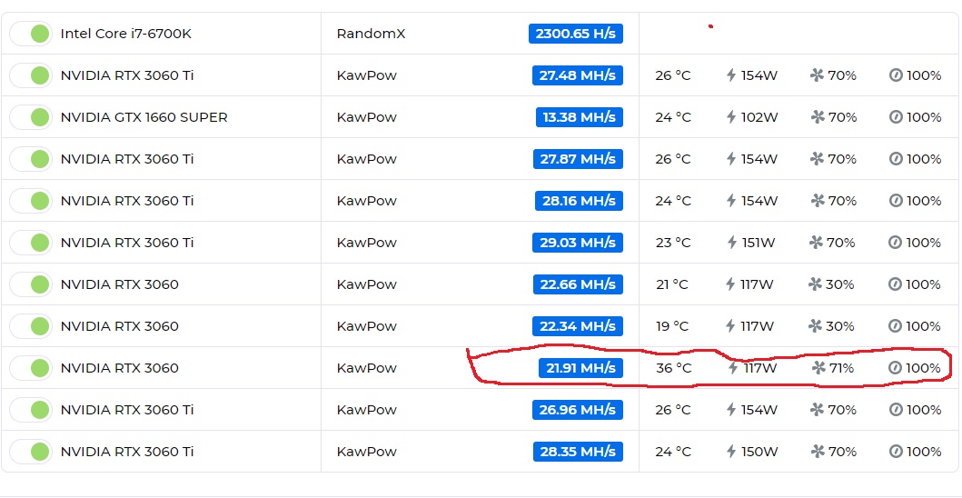

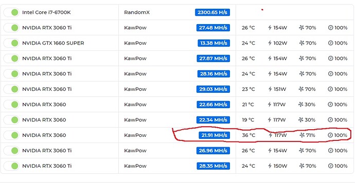

Всем привет у меня проблема с видеокартой подскажите кто знает я перепробовал всё но температура всё равно выше чем у других карт продув одинаковый прокладки все в норме но всё равно неделю как она поднялась и не падает, если знаете подскажите
Я предположу такие варианты:
  1. Неисправен датчик температуры
  2. Каким-то образом перекосило систему охлаждения. Если вы прокладки меняли - теоретически могло такое произойти. Ну или если карту стукнули/помяли
  3. Какой-то другой компонент дует на нее своим теплым воздухом.
Я её даже не разбирал, а датчики температур в сервисе могут поменять если они накрылись?
Не думаю, что дело в датчиках.
Хотя это можно проверить по факту, пощупав карту.
  1. Если у видеокарты больше 1 вентилятора - нужно проверить, может какой-то не крутится, или крутится слабо.
  2. Через какую видеокарту выводится изображение? Не через эту ли случайно? Тогда нагрев оправдан.
  3. Карту что-то греет со стороны, или перегреваются питающие кабели.
  4. От вибрации ухудшился контакт между чипом и радиатором, нужно обслужить, поменять термопасту (сомнительно, но возможно)
  5. Самый плохой сценарий - разгерметизация трубок радиатора (но и самый сомнительный сценарий, бывает краааайне редко)
Датчик температуры - он на кристалле, отдельно не поменяешь.
Если предположить, что он в порядке, то дело в цепочке охлаждения:
  • Термопаста (высохла)
  • Контактная площадка (погнулась)
  • Термотрубки (разгерметизировались)
  • Радиатор (запылился)
  • Воздух (пришел теплый откуда-то)
@Chief по п.2 - у него мощности на картах одинаковые. Если мощности одинаковые и одинаковые системы охлаждения - должна быть одинаковая температура, независимо от типа нагрузки на карту.
Все карты стоят вроде надёжно охлаждение льличное с улици холодным воздухом обдувается нормально сбоев не каких не дают, таких три карты стоит на двух картах температура 19-22 градуса а на эту 35 показывает и скорость на ней поднял до 70 хотя стоят рядом
Вообще не должна не разу.
Во первых все карты разные даже в одной серии. Один чип может грется больше другой меньше. Прижим может быть разный так как шлифуют сейчас охлады так себе. У одной карты может больше термухи капнули чем у другой и тд и тп.
Во вторых. Одна карты может стоять в середине рига, одна у стены, или еще как, поток воздушный разный они получают.
Вообще проблема тут только одна. У майнера. Предлагаю попить успокоительное. Так как 36 град на вороне великолепный результат. Извините за грубость.
как вариант, поменять карты местами. Была схожая ситуация, температура на пятой карте в риге существенно отличалась от остальных. поменял карты местами, ситуация не изменилась, опять грелась пятая карта. В моём случае помогла замена райзера на другой.
Не совсем. Аналогичная ситуация на моём риге с картами 3060.
Карта, к которой подключен монитор всегда на 5-7 градусов теплее, чем карта без монитора.
Переключая монитор на другую карту, температура так же вырастает.
Обе карты (по программному мониторингу) показывают одинаковое потребление - 110 ватт. Нюанс в том, что даже Nvidia не показывает потребление идеально, погрешность есть.
Возможно, если замерять через специальное оборудование разница потребления всплывёт, но она может просто не отображаться на уровне софта.
Но карта с монитором всегда будет нагружена больше, чем карта без монитора.
