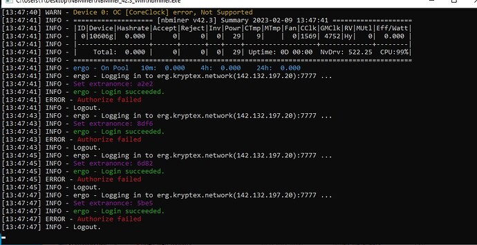

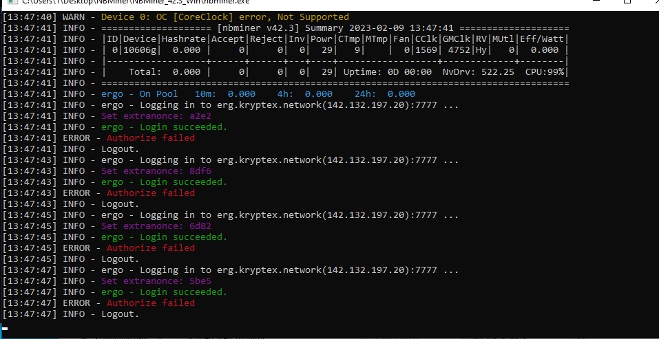

Привет всем подскажите пожалуйста в чём проблема не запускается майнинг на пуле
Предположу, что есть какой-то косяк в батнике.
Либо как у меня , в прошлый раз вышло обновление майнера, старый начал дичь творить
Не знаю, скорее всего что-то не то в батник записали.
Там явно ошибка, по крайней мере с разгоном - вижу что майнер ругается на разгон.
Пул работает, всё подключается.
На 10 серии нвидиа карт, насколько я помню разгон аргументами майнера не работает. Вот и ругается майнер.
Белее того, там майнерская P серия, если я не ошибаюсь.
С ними NBMiner не очень дружит, Trex должен быть лучше.

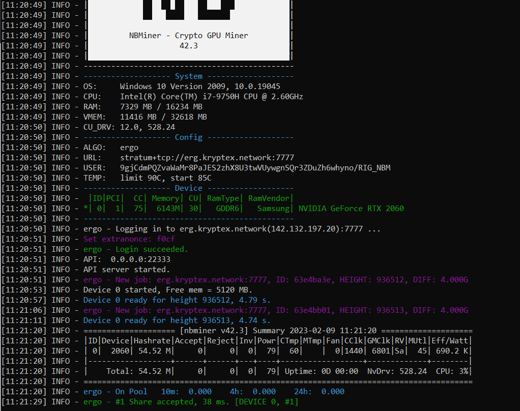

Кто подскажет. Такое из за чего Ошибка на GPU1: обнаружен незаконный доступ к памяти
Какая-то ошибка майнера:
  • переразгон
  • ошибка драйвера
  • неправильный аргумент
  • перегрев памяти
  • карта “отвалилась”
Начните с простого - снизьте немного разгон по памяти. Может на смене эпох глюкануло.
