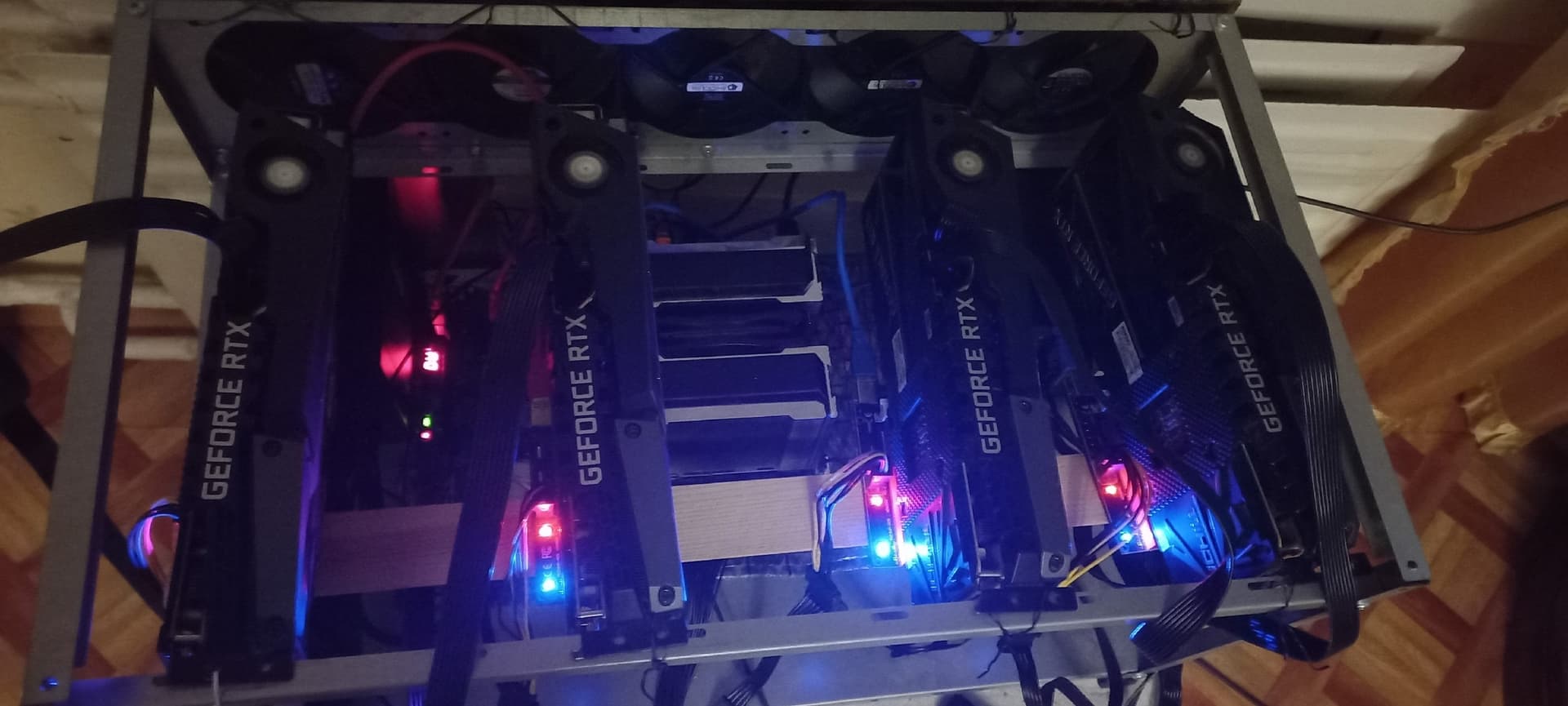

кстати забыл сказать, что когда даже одна карта и её воткнуть в х1 то тоже всё виснет
может кому пригодиться , я вроде как смог запустить слоты, в биосе нужно у отдельного слота х16 убрать авто и поставить мод х4
Это вы как раз понизили количество линий PCI-E на один слот.
это мне и надо было=) самое забавное что только его можно в мод перевести
только вот всё ровно только с тремя картами работает, четвёртую не в какую

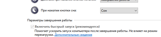

Отключите быструю загрузку в винде в питании
часто из-за этого usb не пашут в винде на некоторых матерях…
я на столько идиот что не включил знаете что? 4G Decoding!!!
у меня даже до винды не доходило, так как диск был отключён
Не, ну это уже извините базовые вещи)
Бывает)
в этом то и парадокс, я как-то писал что нужно всё перепроверять по 1000 раз и порой дело вообще в банальной проблеме, в итоге перепроверил и понял что тако получилось=)

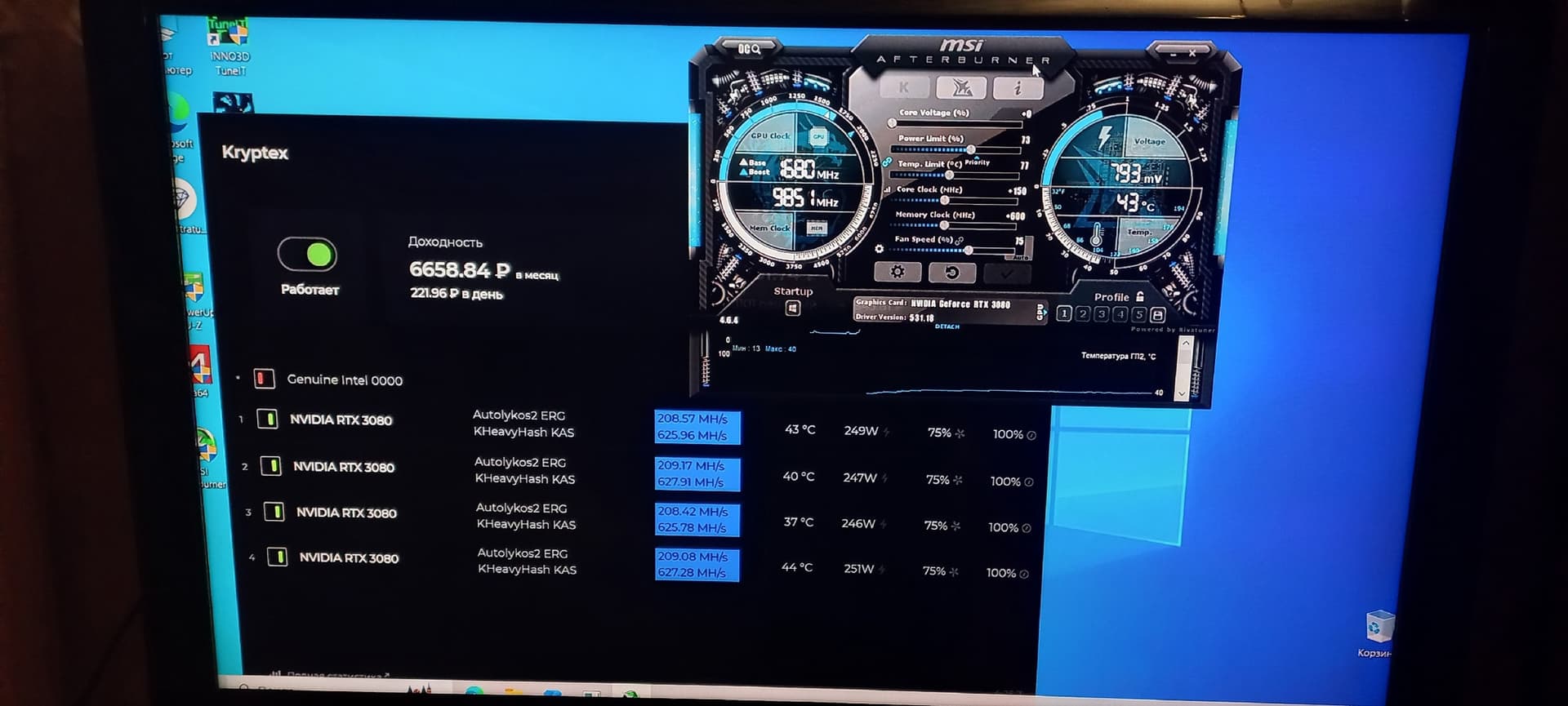

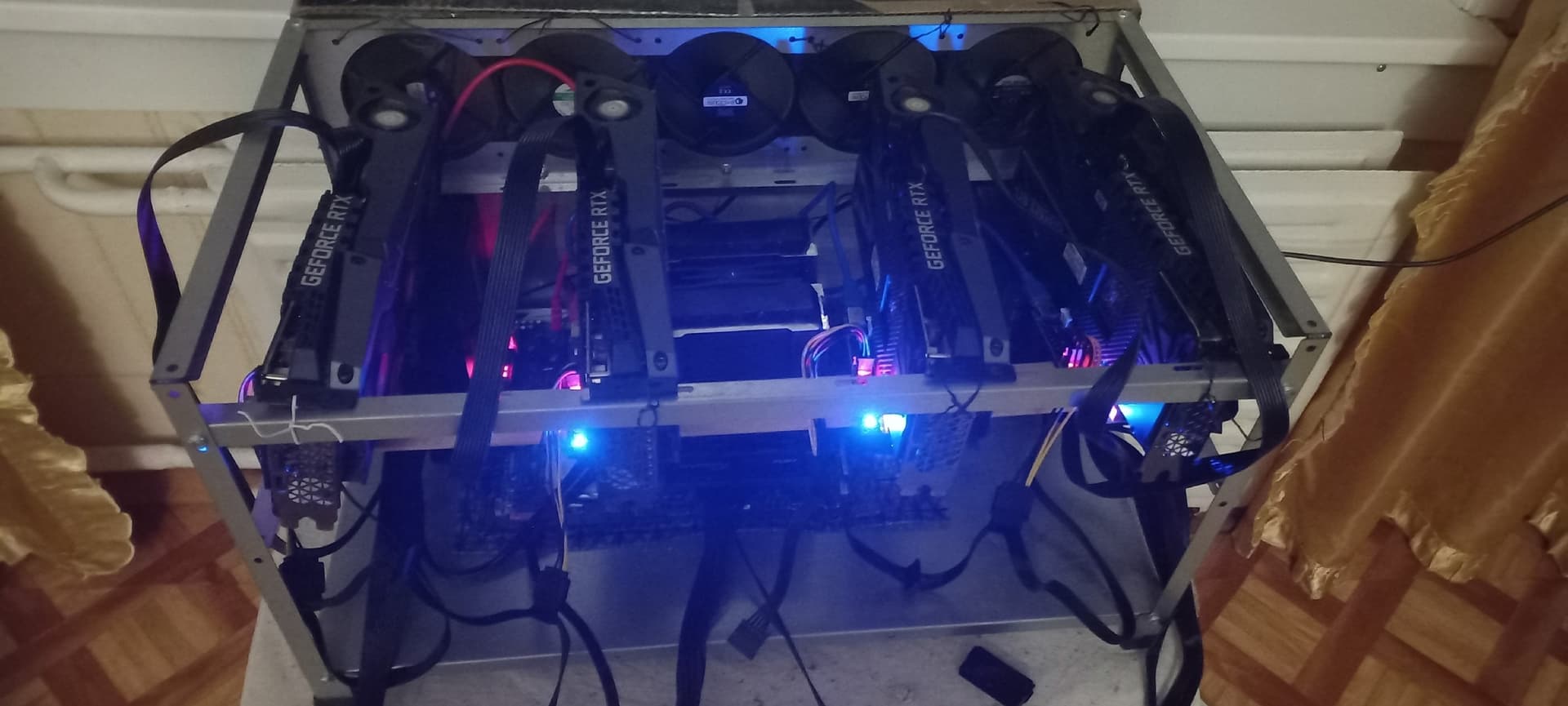

В общем собрал я этот копатель онлайн=)
всем спасибо=)

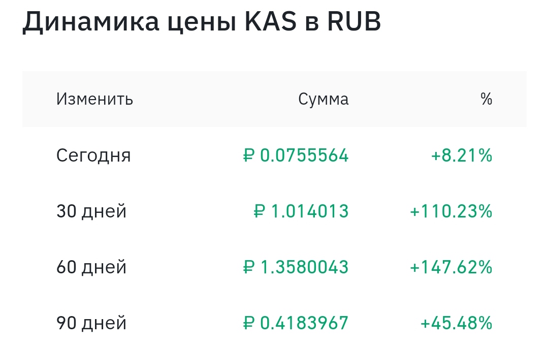

Решил курс kaspa глянуть. Я не акула биржевая, а простой фермер, но… это так курс растёт?

Здравствуйте подскажите пожалуйста почему на когда майню на криптексе на карте 3060 выдаёт 127хш на эрго и 255 на каспе , а когда майню на пуле получается 50 эрго и 104 на каспе пробую разные настройки с разгонами и PL хеш не поднимается почему так получается на пуле более стабильней комп работает а выхлоп меньше может чтото я не так делаю подскажите пожалуйста
