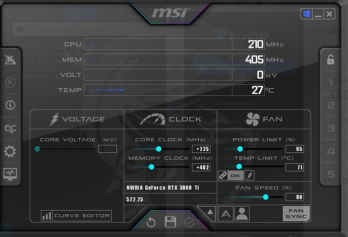

вот этот разгон был на криптексе такой же ставил на пуле но хеш в два раза уменьшался потом пробовал разные настройки и бесполезно у меня 10 карт стоит и я на всех поставил такой же разгон а на одной эксперементировал всё бесполезно почему так происходит???

Нужно смотреть на фактические частоты карты во время майнинга там и там.
Помнится, вы что-то ещё в батник прописывали (зачем я всё это помню - не знаю)
У вас может накладывается один разгон на другой.
Не смотрели?
Проверьте настройки драйвера Nvidia
проверил всё стоит на максималке не чего не пойму где ещё может быть ошибка подскажите
Ну во-первых - вы разгоняете и в MSI и в батнике.
Вы либо там - либо там разгоняйте. И там и там нельзя. Только в одном месте.
