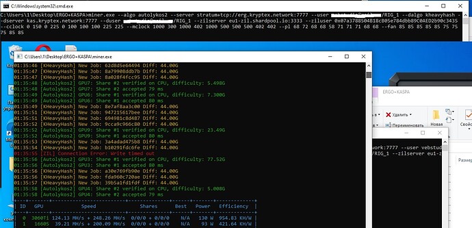

Привет всем помогите почти сутки мучаюсь не могу запустить пул на три манеты ZIL постоянно выдаёт ошибку и не чего не понимаю что делать вроде всё проверил а он не идёт
На сколько я вижу тут проблема с подключением, два банальных способа, если от сети работает инэт то вытащить шнур на пару минут потом переподключить если от роутера то перезагрузить роутер, на всякий случай ссылку кину в лс=)
Не устанавливается соединение с пулом зилики.
А не устанавливается, потому что для зилики вы какой-то левый кошелёк написали.
Это что угодно, но НЕ кошелёк зилики.
Кошелёк зилики должен иметь вид:
zil16t0dzd8tm4ulfgutd6jvgwwv6hl08adepqcxw0
Вы же, скорее всего, суёте кошелёк какого-то Эфира (кслассика, или чего-то подобного). Зилика - отдельная монета. У неё свой кошелёк.
Я вам неоднократно говорил - ВНИМАТЕЛЬНО проверяйте настройки.
Не спешите.
А лично вас я просил, не путайте человека, для него это пока сложно.
Если нет времени и желания помогать - не делайте хуже.
А раз уж взялись помочь - то помагайте до конца.

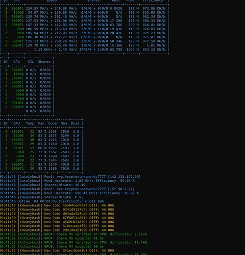

всё вроде с кошельками разобрался только не пойму тот кошелёк я делал на компе он так мне выдал а сейчас поставил с телефона он по другому ладно с этим разберусь сейчас ошибок нет но и ЗИЛ почему то показывает ноль хешей и не понимаю как разогнать через МСИ разгон ставлю но всё равно ноль
Вот мне ответил Hateful
И я уже говорил - зилика не майнится в привычном понимании.
Она майнится раундами: пару минут в несколько часов, потому вы можете вообще не увидеть её хешрейт или увидеть только на пуле, или спустя сутки майнинга.
Спасибо понял теперь буду ждать

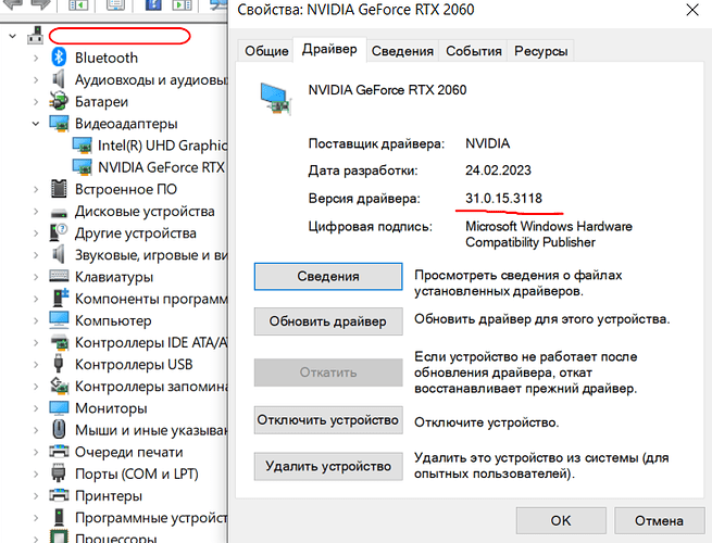

Либо после установки драйверов МСИ Бёрнер карт не видет,
Либо если более старые дрова ставлю то МСИ видит но проверку карты не проходят.
BIOS настроен верно?
Вот инструкция со всеми настройками:
Вроде всё верно, но проверю ещё раз. Спасибо. Позже отпишусь.
Так же посмотрите, чтобы на всех видеокартах стояла ОДНА версия драйвера.
Если на 2060 одна, а на 106-100 другая - будут такие конфликты.
Вообще не советую ставить майнерские P100 series и обычные видеокарты вместе.
У них разные версии драйверов и могут быть такие приколы.
Драйвер один на всё.
