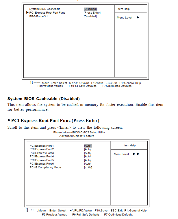

Advanced Chipset Features из похожего только, но там нет ни где Above 4G.
Вообще сколько в нём уже не лазил такого не видел.

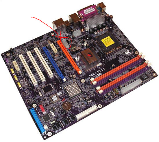

Материнская плата ECS P965T-A

  1. Я так понял, там ещё интегрированная графика есть?
    Отключите её вообще.
  2. Попробуйте принудительно включить PCE x1 – PEG FORCE X1 - Enable
  3. Поиграйтесь с настройкой портов PCI-E, Gen1 или Gen2 всем задайте.

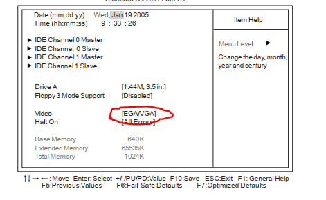

Gen1 или Gen2 нет вообще. Вкл. Выкл. и Авто.
Video EGA/VGA Стоит.
Есть ещё
CGA 40
CGA 80 и
MONO.
А вот эти. ПСИ порты У Вас 1 2 3 4 5 6
А у меня 5 го нет.
1 2 3 4 6
Капец, это под старые дисплеи, типо на 40\80 символов и монохромные (черно-белые)

Это не “у вас” это мануал производителя)
