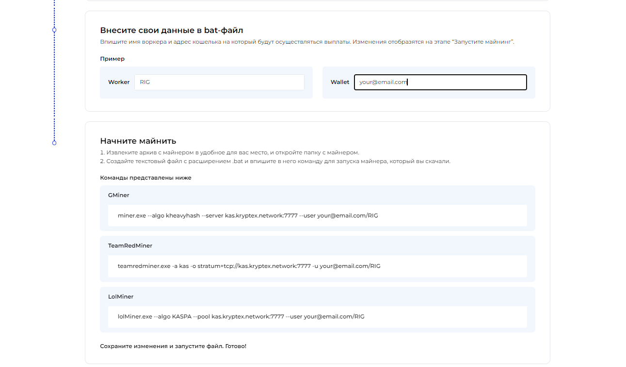

КАК СДЕЛАТЬ БАТНИК:
ААААА ЧТО ПИСАТЬ В БАТНИК!!!
Открываем Криптекс пулы, выбираем монету, которую хотим майнить, заполняем кошелёк и воркер для майнинга (Если майнить в аккаунт Криптекса - в поле для кошелька пишем свой имейл)
Копируем строчку в батник под свой майнер.
Инструкция есть:
Видео пояснение есть:
ВСЁ ЕСТЬ! Было бы желание искать :wink:

Для ленивых: напишите что хотите майнить и каким майнером, я вам дам команду для батника.

Параметры под банник для запуска ERGO+KASPA, Gminer
miner.exe --algo ergo --server erg.kryptex.network:7777 --user 9gjCdmPQZvaWaMr8PaJES2zhX8U3twVUywgnSQr3ZDuZh6whyno/MyRig --dalgo kheavyhash --dserver kas.kryptex.network:7777 --duser kaspa:qp8u4wzjhy5m8h63cz7kvczpdksd3cqghptf5nakghmue5ffqlvyusw30dgpg/MyRig
Кошельки на свои замените, или на аккаунт в Криптексе

Заменить кошелёк на свой емайл до /MyRig?
А /MyRig переименовываешь как нужно, так?
