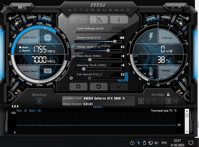

никакие аргументы не работают стабильно у меня больше 2 мин я вместо 1760 ставил даже 1600 и всё равно окно майнера закрывалось поэтому поставил просто афтербурнером вот так :frowning:
Попробуйте через lolminer, может ригельне хочет, а lolminer возьмёт
а вот этого я ещё не делал нужно будет попробовать спасибо за совет
у меня тоже 3060 ти но ядро больше чем на 170 не держит через автобёрнел карты старые не лхр память самсунг а вот память 1200 берёт норм попробуйте ядро немного понизить
эээммм а как это память на 5000 работает ? у меня в стоке на 7000 стоит
интересно будет посмотреть на ваши конкретные настройки в бернера и по хешам так же увидеть цифры. у мена моя 3060 ти тоже не новая память тоже самсунг и не лох версия к слову
На 5000, потому что применён аргумент --lock-mclock 5000.
Попробуйте снизить или убрать вообще аргумент --cclock.
Там так устроено, что, когда применяются одновременно --cclock и --lock-cclock, то майнер лочит ядро и при этом понижает вольтаж ядра. Возможно, вольты понижаются слишком сильно.
