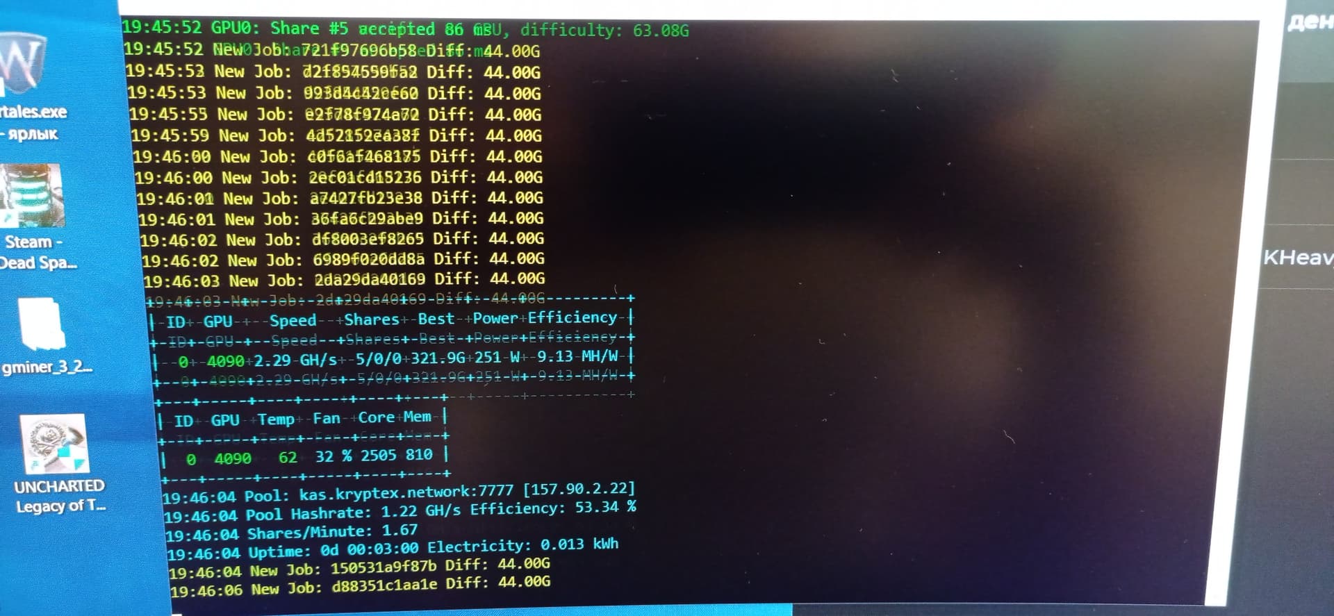

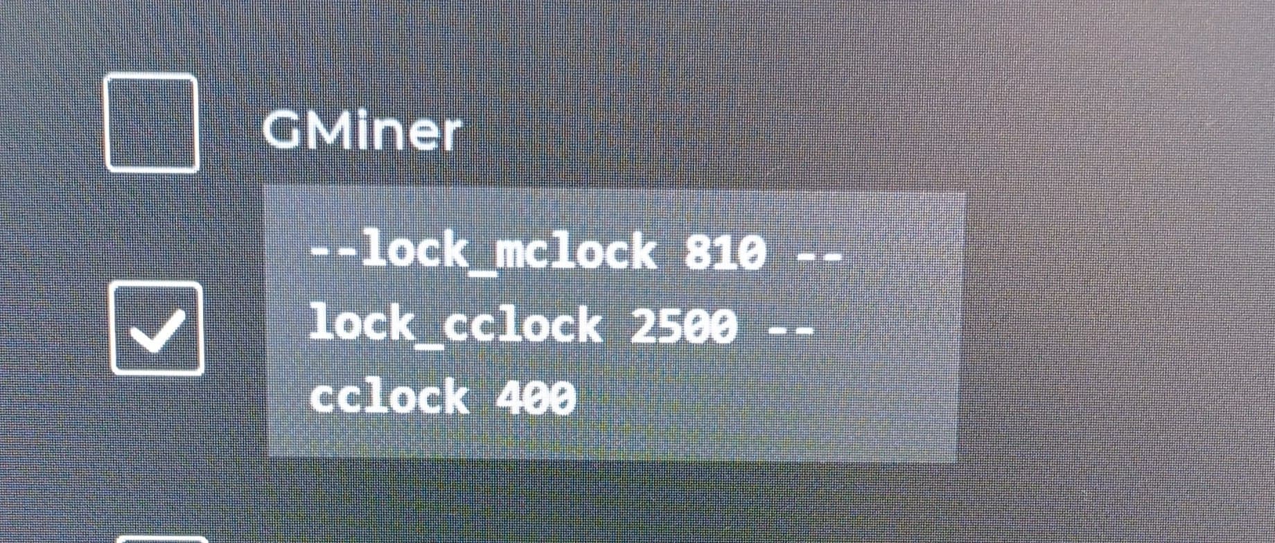

Подскажите пожалуйста, вот такие аргументы стоят в криптексе на каспу и как бы всё нормально и температура и потребление

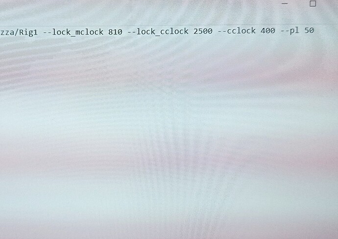

И такие же прописал в батнике

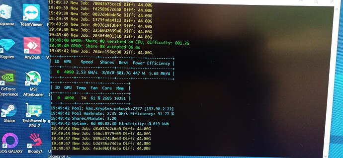

Но получается вот так
Что я сделал не так?

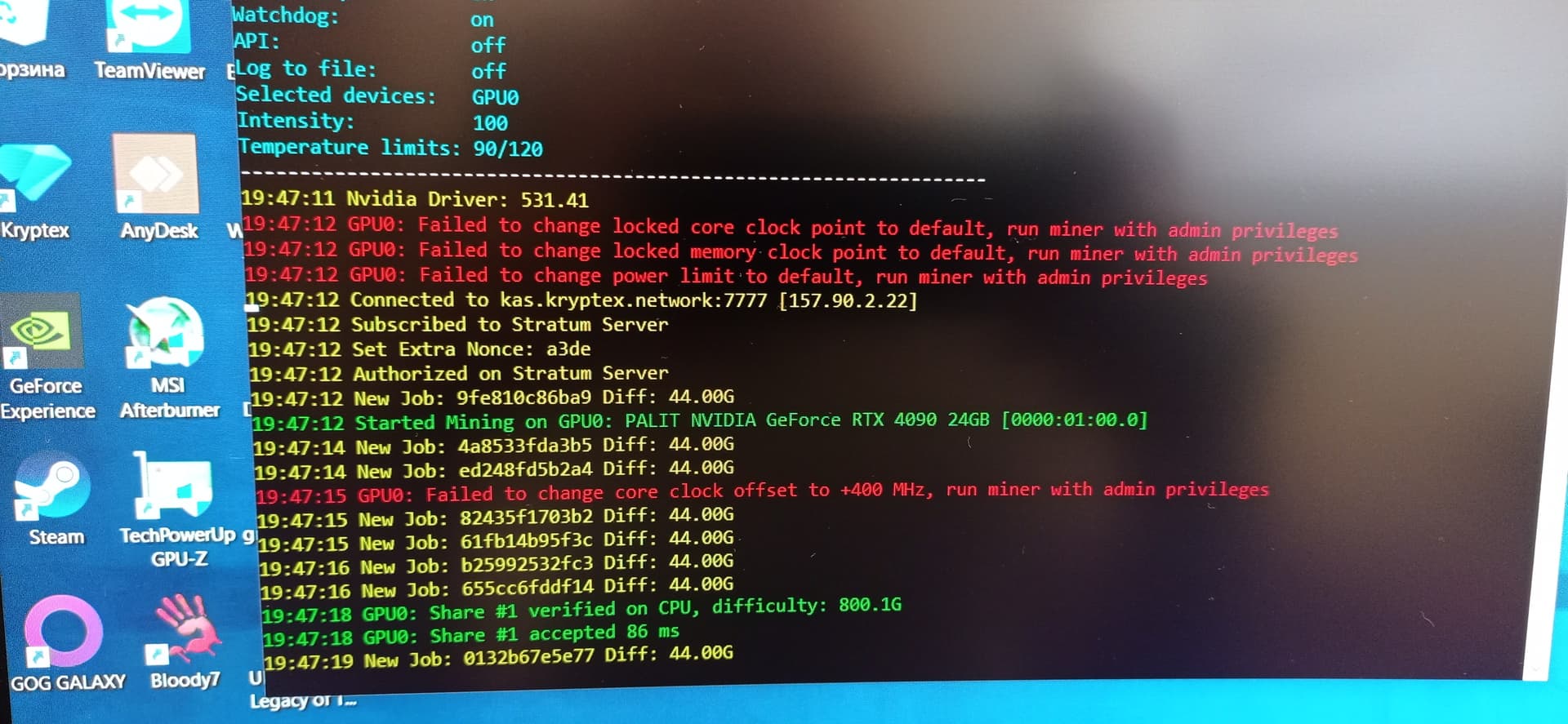

Не дали майнеру права администратора.
На них он и ругается.
А температура выше и потребление почему?
Не знаю, нужно смотреть что вы ввели, какие параметры разгона.
Всё ли применилось правильно, не ругается ли теперь при запуске.
Да, от имени администратора слетело, поставил но теперь майнер ругается

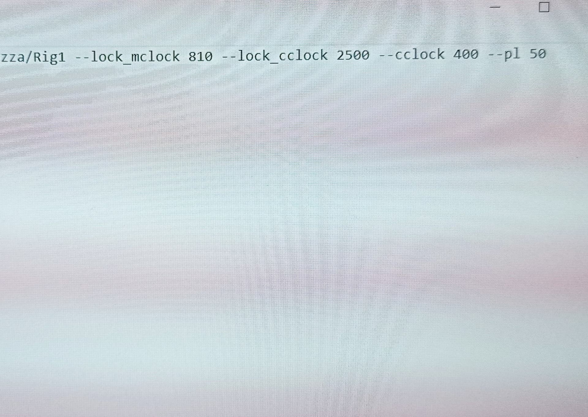

Вот разгон
Майнер же показывает вам таблицу. В одном случае параметры применяются, а в другом нет. Может убрать pl из батника? Ведь в приложении его нет.
Убирал, то же самое 123456789
Не знаю, может, cclock поменьше сделать.
Ну так в криптексе эти аргументы работают же нормально, вот и вопрос был почему в батнике они не работают, то есть работали но с повышенной температурой и потреблением а как поставил от имени администратора так вообще перестали работать
Не работали. Повышенная температура и потребление были, потому что аргументы не применялись, потому что прав админа не было.

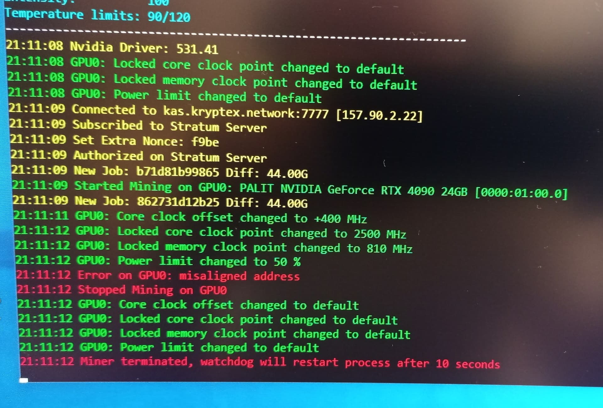

Почему сейчас не работают, не знаю.
Может, что-то не сбросилось от предыдущей работы майнера и теперь происходит ошибка, перезагрузитесь.
Не помогло, то же самое
