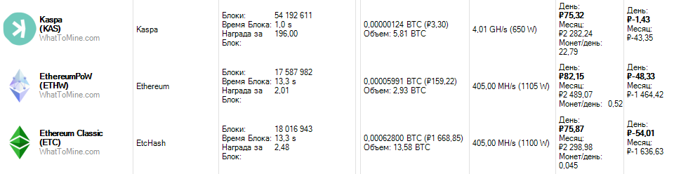

Свершилось.
Каспа на моём риге перешла в отрицательную область рентабельности и присоединилась к эфирам.
Данные с учётом моей розетки.
Держу в курсе))
