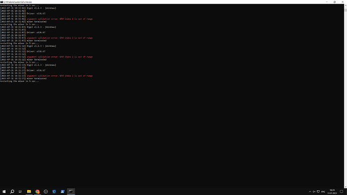

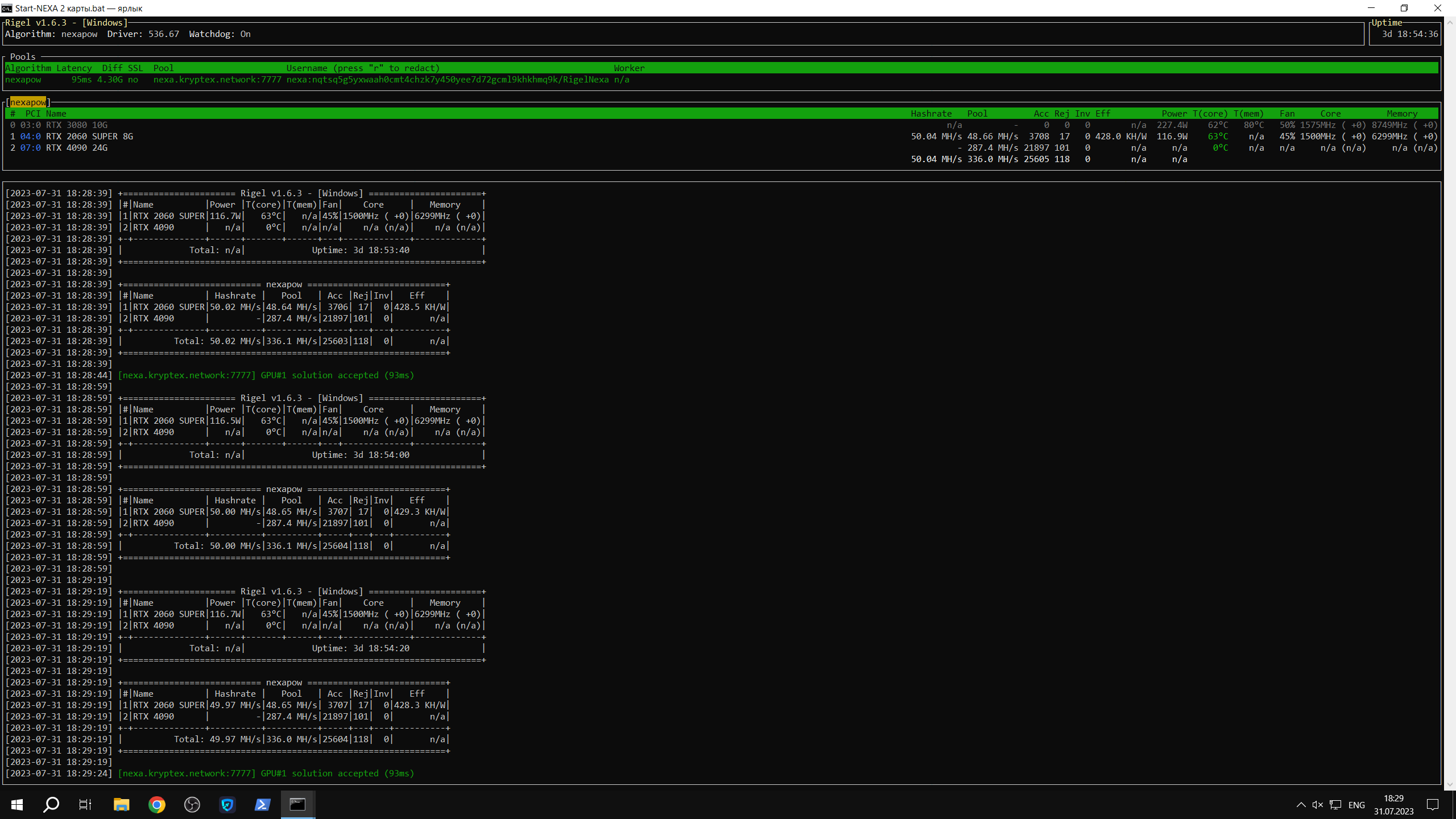

Почему 4090 отвалилась? уже не в первый раз такое
Пришлите полностью данные из батника.
Убедитесь, что BIOS настроен под количество видеокарт, может материнка теряет видеокарту. Проверьте райзер, или поменяйте райзера местами.
@cd /d “%~dp0”
rigel.exe -d 1,2 -a nexapow -o stratum+tcp://nexa.kryptex.network:7777 -u nexa:nqtsq5g5yxwaah0cmt4chzk7y450yee7d72gcml9khkhmq9k/RigelNexa
Долгое время все работало без проблем
Виндовс видит карту, в диспетчере задач есть

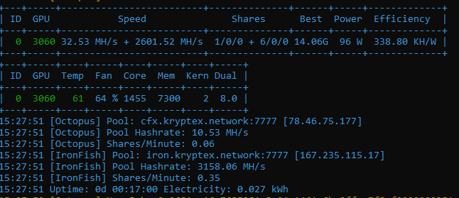

CFX подрос немного, есть какие-то расчёты по дуалу с ней для 3060?
Конечно, есть, ещё месяц назад озаботился. :grinning:
Так-то да, дуал с CFX щас самый жирный. И 3060, в отличие от старших моделей, его хорошо держит, с нормальными температурами.
С этими же аргументами у меня на карте получилось по меньше хэшей. Погоняю до конца дня, может ещё разгонится.

Так и мощность ниже, не знаю почему. В принципе, можно увеличить лок-клок, если температура норм.
Сори! Решил! Спасибо! ))))

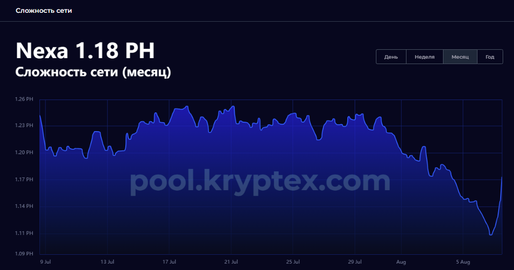

Некса полетела, надеюсь хомяки сейчас не перегрузят сеть
не пали контору, и не перегрузят)
да всё уже. кончилось
Ну, пока сложность ещё не задрали, можно успеть :wink:
