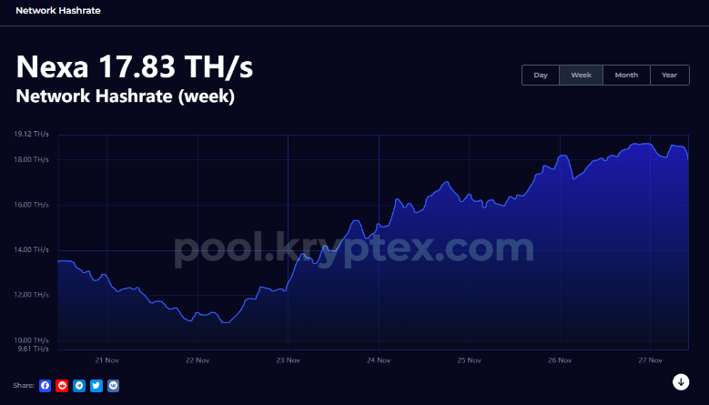

накаркали походу походу в низ полетело
Да это сложность выросла.
Что ожидаемо.
да сложнось то выросла только и монета за сегодня на 20% упала
Что тоже не удивительно после роста на +150% :sweat_smile:
ну она уже росла раза три только неделю не больше держалась ща чутка больше
Кто майнил на постоянной основе и держал монеты – сорвал куш)
ну да 3 икса минимум подняли, кто памтит ее интересно, хуанг?))

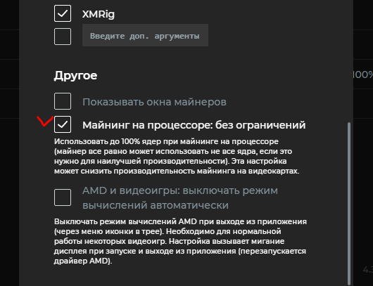

Всем привет.
Вопрос по процессору.
На 2-х пк стоят одинаковые проци, но на одном пк
ZEPH выдает 2500 с копейкой H/s
а на другом выше 1500 не поднимается?
Проц- AMD Ryzen 3 1200 Quad-Core.
Что может быть не так?
Заранее благодарен за помощь.
Вот тут почитай, может поможет. ⛏ RandomX и оперативная память | Kryptex. И посмотри в диспетчере задач, может какая то прога процессор грузит.
Да нет на них всё одинаково. только для майнинга.
с оперативой все норм 8гб. 2 плашки по 4.
На одном просто стоят 5500е AMD 6 шт. на нем норм 2500 не меньше.
А другой с 2060 супер стоит 4 шт. вот на нем 1500 предел.
Мат платы проги винда все одинаково.
Еще вот эту настройку посмотрите
На том и на том выставлено.
попробуй отключить майнинг на видюхах.
Значит, нужно посмотреть на каких частотах и таймингах работает память. Похоже, на разных. Выше - как раз верную статью подсказали.
