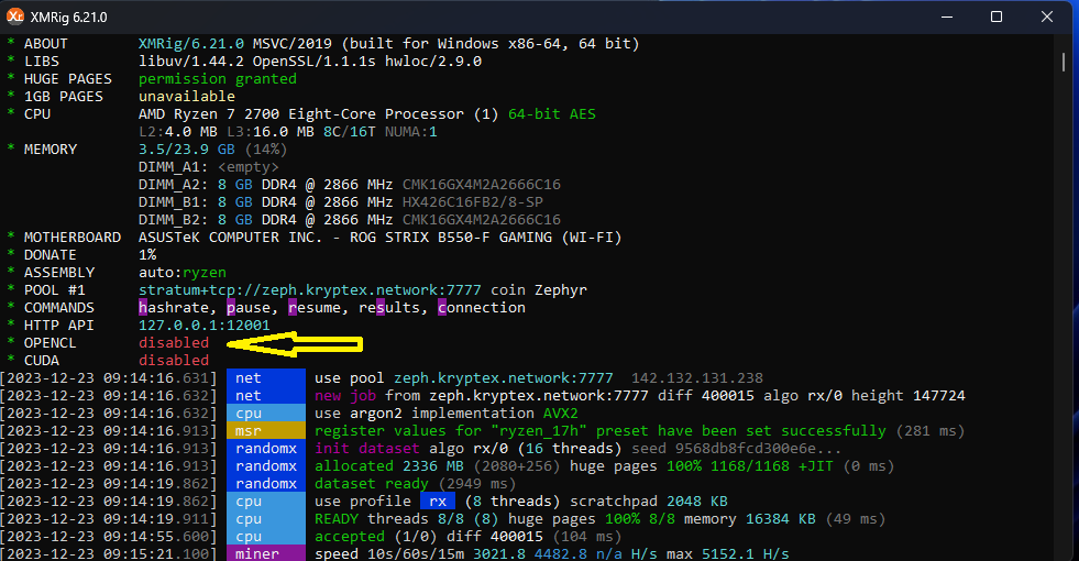

Подскажите эт что за две красные надписи??? или так должно быть? просто, ща это заметил :upside_down_face:
Все хорошо. Так и должно быть.
