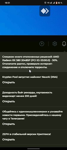

Подскажите пожалуйста как исправить
в принципе там всё написано.)
Подскажите как отключить разгон?
А вы какой-то разгон включали?
Я бы пока не паниковал.
Если только запустили, и получили такое сообщение – особо страшного ничего нет.
Если всего найдено 2 шары, одна из которых stale, то 50% отклонений не удивительны.
Другое дело, если майнинг идет 24 часа, и вы получили такое сообщение.

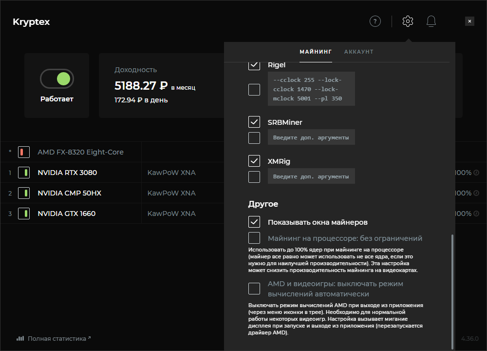

В первую очередь, я рекомендую вам включить в настройках пункт “Показывать окна майнера”, чтобы при необходимости вы могли скинуть скриншот окна майнера, и посмотреть в чем дело.
Более 24 часа идёт майнинг понижал только повер лимит и всё.
Есть скриншот из окна майнера?
К сожалению нет окна
Вот тут галку поставьте и будет окно майнера
Понял спасибо сейчас сделаю
