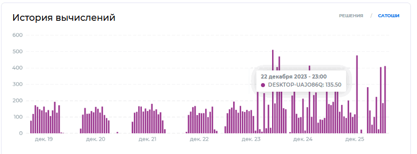

Вопрос такой, С 23-го числа история вычислений как сумасшедшая. Это нормально?
RX 5500 XT 8GB
KawPow XNA
До 23-го отключал на день было дело,
Но с 23-го работает без отключений, и показывает в принципе одно и то же, ( В приложении ).
А вот в сводке такое вот.
Об этом сказали уже под сотню раз, создана отдельная тема – люди все равно не читают, и спрашивают одно и то же.
На ZEPH и XNA система PROP.
Награда начисляется по факту нахождения блока, а не за каждую шару как PPS+
Так что да, это нормально.
