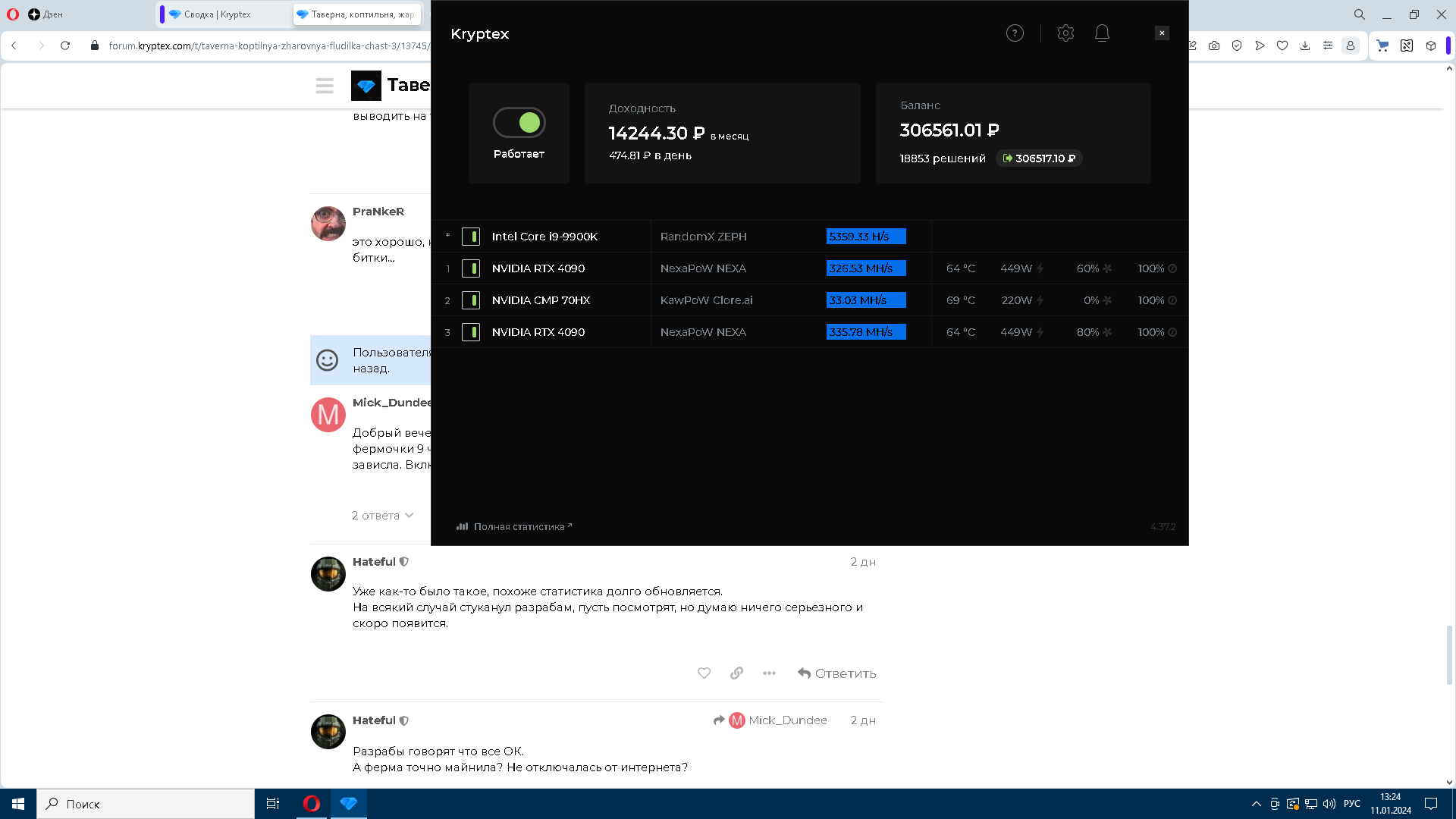

Добрый вечер. Сейчас приехал с работы, смотрю на сайте последняя активность моей фермочки 9 часов назад. На графике и в истории вычислений пусто. Подумал ферма зависла. Включаю монитор, всё работает, шары ловятся. Что за глюк?
Уже как-то было такое, похоже статистика долго обновляется.
На всякий случай стуканул разрабам, пусть посмотрят, но думаю ничего серьезного и скоро появится.
Разрабы говорят что все ОК.
А ферма точно майнила? Не отключалась от интернета?
Извиняюсь, действительно ферма висела. Просто раньше при зависании экран был тёмным, а сегодня мельком глянул окна программы и майнера отображаются. А сейчас подвигал мышкой, а оказался зависон.

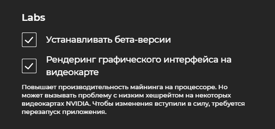

Можете так же попробовать переключить рендеринг оболочки приложения на видеокарту, чтобы триттергуть переключение в performance mode.
Настройки - Аккаунт

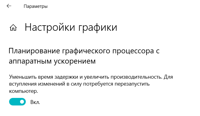

Так же можете попробовать включить (или наоборот – выключить если включено) акселерацию 3D в ОС.
Пуск - Настройки - Дисплей - Настройки Графики
