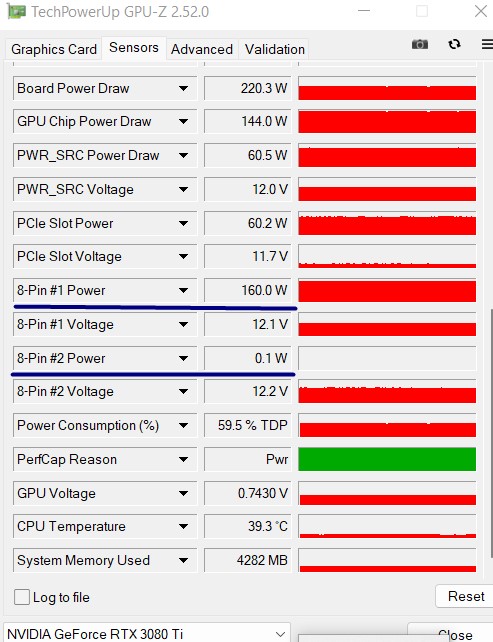

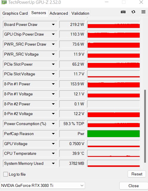

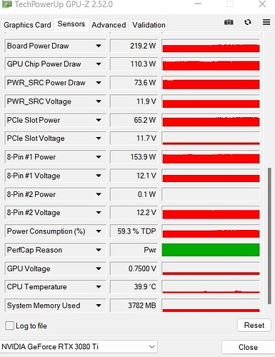

В данный момент майнит Clore, 23 мх.
Pwr - ограничение по питанию.
Карта в low power mode.
Попробуйте запустить майнинг, а на фоне запустить стандартную утилиту Paint 3D

Смысл в том чтобы во время майнинга подкинуть нетяжелую нагрузку, которую адаптер при помощи ОС 100% распознает как 3D и включится в полноценный режим.
Если ничего не помогает – не тратьте время.
Переустанавливайте ОС, это будет быстрее, если очевидные решения не помогают.
Ставьте Win10Pro 22H2
Нет, дело не в этом. Всё прекрасно работало и на этой винде, пока не перестала система запускаться из-за разгона оперативки.
Ну, а так да, придётся ОС переустанавливать, видимо.
Еще, как вариант (сомневаюсь, но вдруг…) сбросить частоты карты.
От имени администратора запустите командную стоку, или PowerShell, и выполните команду nvidia-smi -rmc
Это сбросит частоты карты к заводским. Может триггернет переключение режима питания.
Не помогло.
Ладно, в любом случае спасибо за помощь.
Буду ОС переустанавливать.
Ну тогда да, лучше так.
По факту перебрали уже все варианты.
Я у себя один раз на одной карте такое ловил.
Через 2 процедуры чистки драйверов переклинило в нужное русло.

До переустанвки ОС дело пока не дошло, но обнаружилось вот что.
Так ведь не должно быть?

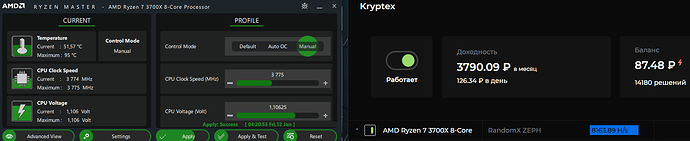

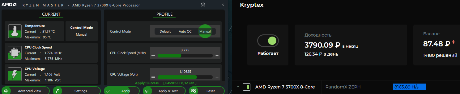

райзен 7 5700х выдает 8000hs подскажите как увеличить hs до 10000 как у вас в таблице?
галочку поставь где использовать всю мощьность должо быть 9500 гдето по идее
галочка стоит в настройках
10000 это в идеале. От памяти много зависит. Вот тут почитай, вдруг поможет. Плюс процессор разгонять надо. У меня вот дешманская AData на 3200, две по 8 Гб. ⛏ RandomX и оперативная память | Kryptex
ну это хрень какая то у меня более старый 3700x дает 9000мг
3700р/м это только с процессора?

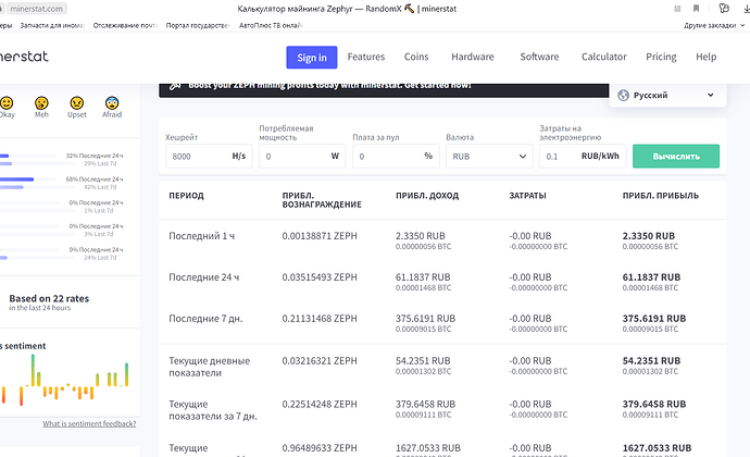

нет, с проца 1700 где то. На этом сайте любую монету забиваешь и свой хеш и показывает ваш доход.
